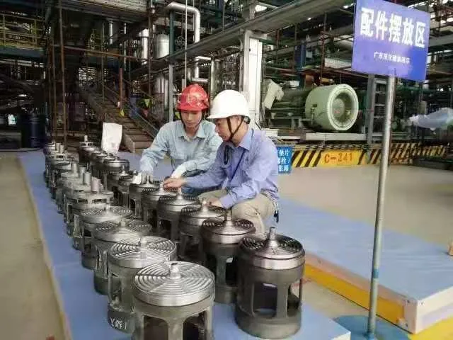

【海川设备猜猜看】这是电炉吗?
4K |12
    大检修进行中,现场偶然看到一排....这是电炉吗?显然不是,牌子上写着配件摆放区。

这是往复机吸、排气阀

往复式压缩机的内部排气阀,是湿氢气的吧。

往复机吸、排气阀

往复机的气阀

气排气阀

智者家的电炉真高端
发表于 2021-8-9 15:16:41
大多数海友猜出了答案,有始有终,公布答案: PP装置的气锁器阀门。 感谢各位海友参与 @yudahai@中原人 @wanyiwan @keneng88 @RedLee_ZZHI @杨晓伦_M1LdI  详情 回复 发表于 2021-8-11 12:22
        PP装置的气锁器阀门。
感谢各位海友参与   @wanyiwan @keneng88 @RedLee_ZZHI @杨晓伦_M1ldI @yudahai @中原人

这个看起来好像烧嘴
