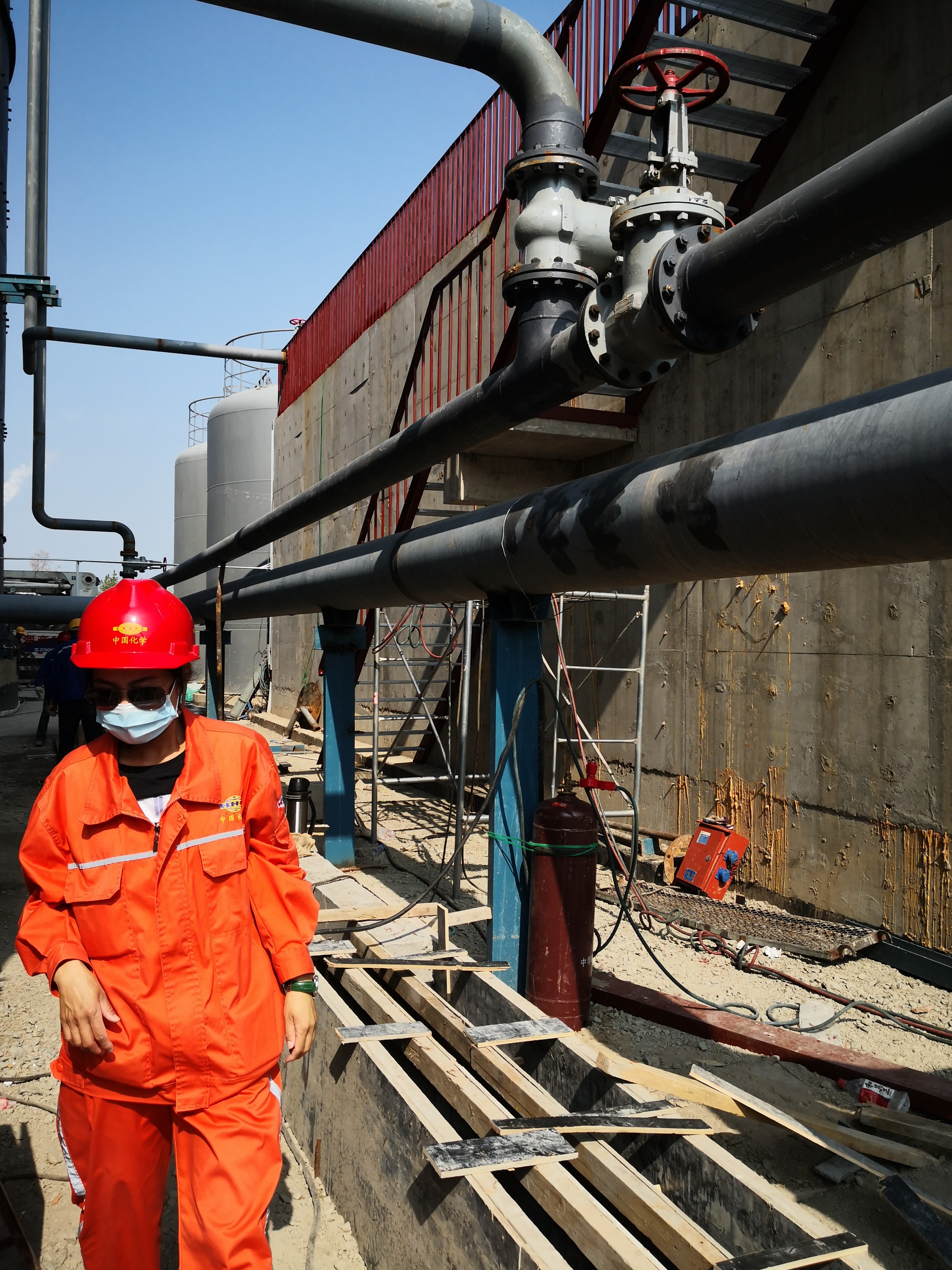

看看这阀门位置

简介--只能在三查四定阶段提出整改了,只好加平台了 我的意思是,设计院审查的人现在都开始混了?-登录查看全文
发表于 2021-7-29 09:54:43
有没有经过设计还两说呢。要整改也很容易,两个阀门阀柄都朝向泵方向,然后在阀门下方增加操作平台。  详情 回复 发表于 2021-7-29 10:09

简介--现在都各管各的,搞安装的不考虑使用与维修....-登录查看全文

简介--书童 发表于 2021-7-29 09:54 只能在三查四定阶段提出整改了,只好加平台了 我的意思是,设计院审查的人现在都开始混了? 有没有经过设计还两说呢。要整改也很容易,两个阀门阀柄都朝向泵方向,然后在阀门下方增加操 ...-登录查看全文

简介--这是按图施工,和施工队没有关系-登录查看全文

简介--上楼梯时候开关阀门吗-登录查看全文
发表于 2021-7-29 16:07:49
栏杆挡着  详情 回复 发表于 2021-7-29 17:26
简介--威风的奥特曼。 发表于 2021-7-29 16:07 上楼梯时候开关阀门吗 栏杆挡着-登录查看全文

简介--转个方向,加个操作平台-登录查看全文

简介--看看是什么阀门,是常开还是长关的,常开的一年开一次这样就可以,开的略微多点的调个方向,做一个活动的梯子就可以,固定的操作平台在这还影响行人 ...-登录查看全文

简介--靠墙再加个专门的平台-登录查看全文

简介--看现场猜测,阀杆方向向墙面应该合适,离墙距离够,增加一个小平台是合适的。阀门反方向下面的壳子板需要浇灌的围堰或者墙体,人出入不便。-登录查看全文

简介--设计和安装都不责任啊。起码安装时应和业主沟通一下啊。-登录查看全文

简介--安装到这个位置不太好使用啊-登录查看全文

简介--设计现场勘探有问题!-登录查看全文
