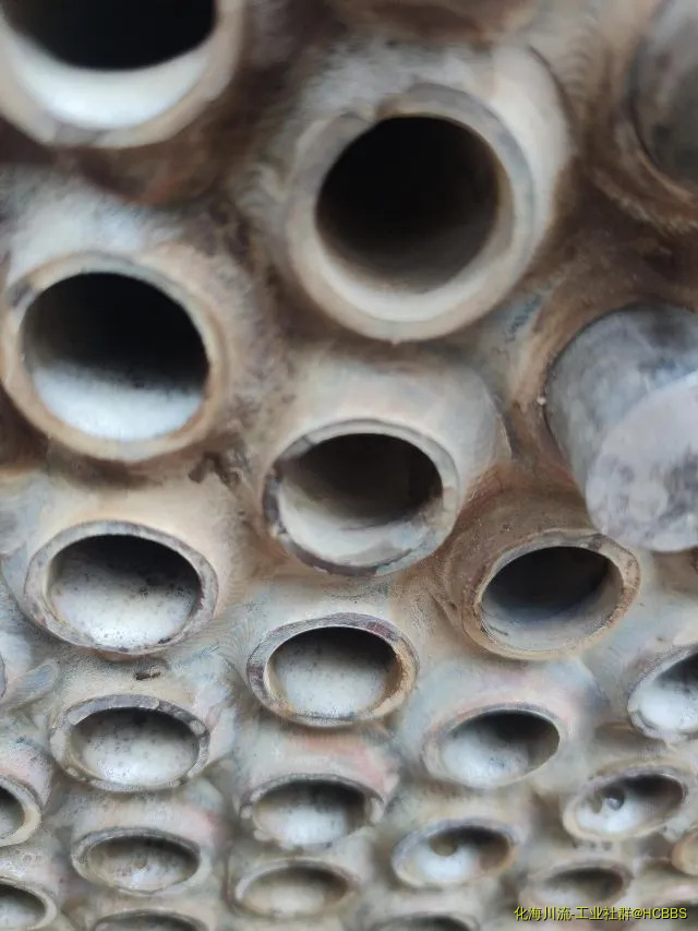

刚做的换垫器,换热管与管板均为30408,投用2天后管端焊缝热影响区10多根管开裂,请教什么原因?先焊后胀,管板焊机焊的。

内部裂开

先焊后账,很容易胀接时使焊缝开裂的,焊前管端离管板距离多少?是胀完切边么?胀接时,离管板表面15mm的范围内不能进行胀接,这样很容易造成裂纹。一些裂纹非常微小,也有一些是延迟裂纹。检验时候不被发现也很正常。
个人感觉是胀的时候,操作人员施工不当,至少没按程序文件执行,距离管板太近了。
个人看法,楼下继续,多多讨论其他可能性。

壳程重油,120度,管程水,60度,管端距管板4mm,没切边,裂纹处没到胀管的部分,焊完己试压2遍无漏,运行2天后漏的。

固定管板,筒体中间有膨胀节。一侧管板没问题,另一侧开裂,分为2个小区域,l个区域大概10多根管,这两个区域是物料经入口防冲板后分流的区域,觉得和运行有关,也没有确切根据。
发表于 2021-7-29 08:16:13
不均匀分布热应力引起的,壳体波形膨胀节无法消除不同径向部位存在的不均匀分布热应力。需改进入口端区结构设计或改用浮头式换热器等。

根据你的描述来看,应该不是材料或者设备制造问题,如果材料和制造问题,在工厂就会出现问题了。根据你描述的现场,估计是壳程物料与管程物料温度差较大,壳程进料瞬间导致局部区域换热管热帐,受热换热管数量有限,热帐力达不到使膨胀节变形的力,热帐的力无处释放才使在材料发生物理变性。
