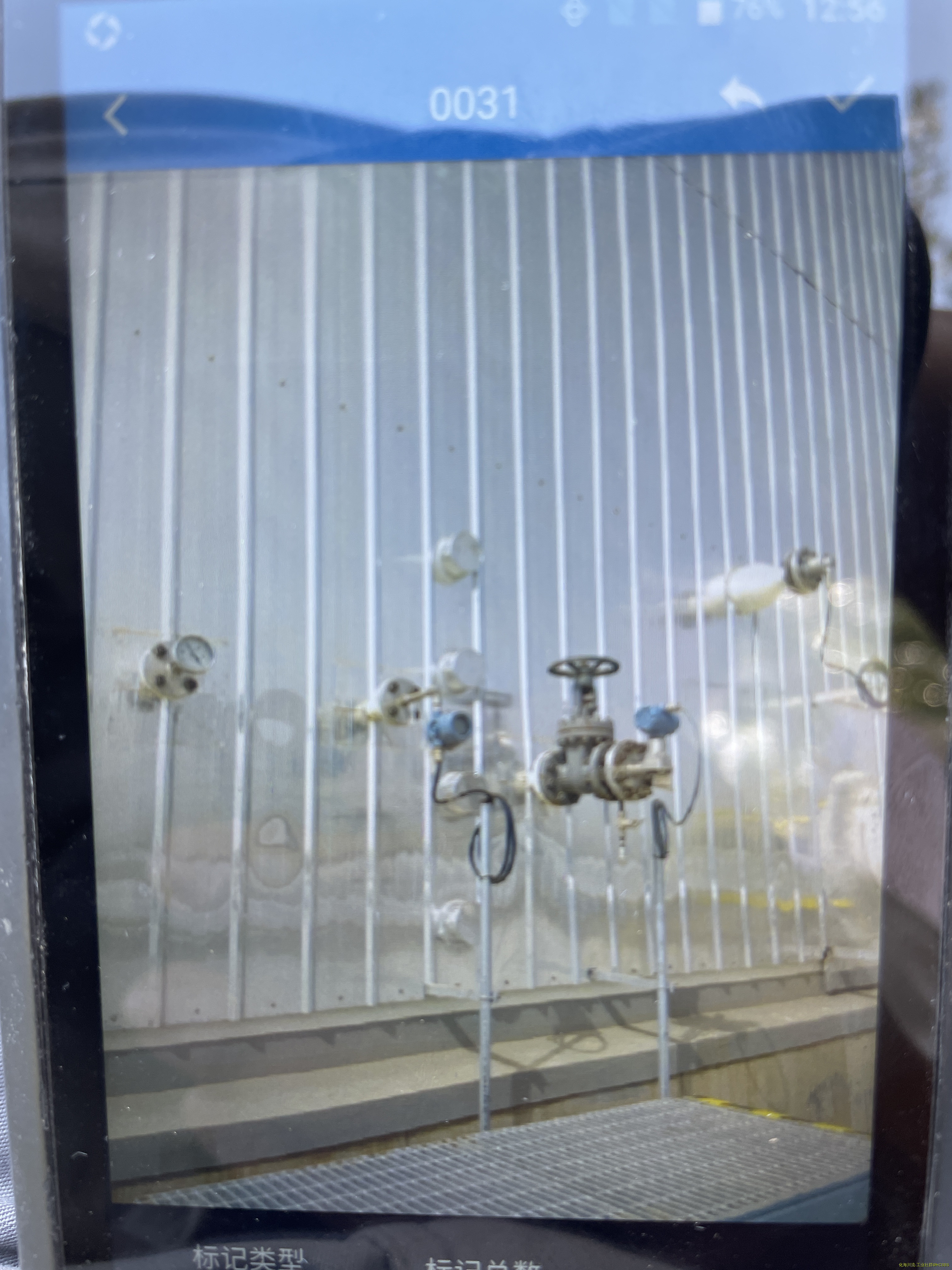

原油罐上的,这是液位计还是其他仪表?

像是温度传感器

带阀门,带PA的是液位计,看单位符号。不带阀门的就是温度计。

左到右,双金属温度计、温度变送器、液位变送器、液位开关
