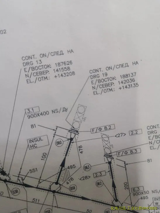

[讨论] 老哥们这是什么阀门
6.1K |13
奋斗的菜鸟VIP会员 VIP会员 | 显示全部楼层 |阅读模式       最后访问IP河北省
这是什么阀门。你看PID上图标就是这个,

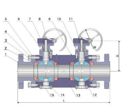

两道球阀,中间放空,也叫DBB阀门

赫尔_MsQB5VIP会员 VIP会员 | 显示全部楼层       最后访问IP上海市
海川小学4年  |  头衔:  【工艺工程师】
俄语图纸

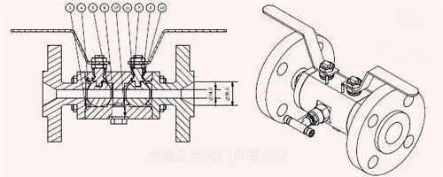

Sammy_WangVIP会员 VIP会员 | 显示全部楼层       最后访问IP广东省
DBB阀门,Double Block & Bleed Valve.
发表于 2021-7-26 08:36:16
沙漠里的游鱼 + 2 积极参与
双关双泄放阀(DBB) double一block-and-bleedv alve,具有两个密封副的阀门,在关闭位置时,两个密封副可同时保持密封状态,中腔内(两个密封副间)的阀体有一个泄放介质压力的接口。DBB适用于航空煤油、轻质油、天然气、液化气、管道煤气、化工介质等管道上,作为截断介质的理想装置。双关双断及泄放功能阀门的工作原理关键是安装在旋塞上的两片密封滑片的动作。阀门具有自动泄放装置(备选),在阀门完全关闭后,防止阀腔异常升压并检验阀门的效果。阀门开关指示器与开关位置同步,可以准确显示阀门的开关状态。

海川小子123VIP会员 VIP会员 | 显示全部楼层       最后访问IP北京市
DBB球阀,欧美很多厂家都生产。

什么情况下用这种DBB阀门?  详情 回复 发表于 2021-10-28 13:43
rujimmyVIP会员 VIP会员 | 显示全部楼层       最后访问IP江苏省
什么情况下用这种DBB阀门?
发表于 2021-10-28 13:43:57
DBB球阀就是双关双断及泄放功能阀门。双关双断及泄放功能阀门,适用于航空煤油、轻质油、天然气、液化气、管道煤气、化工介质等管道上,作为截断介质的理想装置。 双关双断及泄放功能阀门的工作原理关键是安装在  详情 回复 发表于 2021-10-31 14:46

rujimmy 发表于 2021-10-28 13:43
什么情况下用这种DBB阀门?
