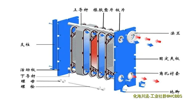

板式换热器是由一系列具有一定波纹形状的金属板片叠装而成的一种新型高效的换热器。具有结构紧凑、占地面积小、换热效率高、操作灵活方便、应用范围广、热损失小、安装和清洗方便等特点。主要由框架、压紧板、夹紧螺栓、板片以及垫片组成。下面小编详细讲述板式换热器各部件的作用。
1、框架
一般由碳钢板制作而成,特殊情况下也可采用不锈钢或包不锈钢制作。主要用于支承板式换热器板片,使其拆卸、清洗、组装等方便。
2、压紧板
压紧板有两个,固定压紧板和活动压紧板。主要是夹紧压住所有的传热板片,保证流体介质不泄漏。
3、夹紧螺栓
夹紧螺栓主要用于紧固固定压紧板和活动压紧板。夹紧螺栓一般是双头螺纹,板束压紧时,应均匀对称地拧紧夹紧螺栓,保持板片的平行状态以及力矩均匀。
4、密封垫片
主要是在传热板片之间起密封作用。材质一般有丁腈橡胶,三元乙丙橡胶,氟橡胶等,根据不同换热介质采用不同垫片材料。
5、板片
板片是板式换热器的传热元件,波纹形式有人字形波纹、平直波纹等,根据流体介质及换热工况的不同,板片材质的选择也不一样,应用较多的是不锈钢、钛材、SMO254等。
