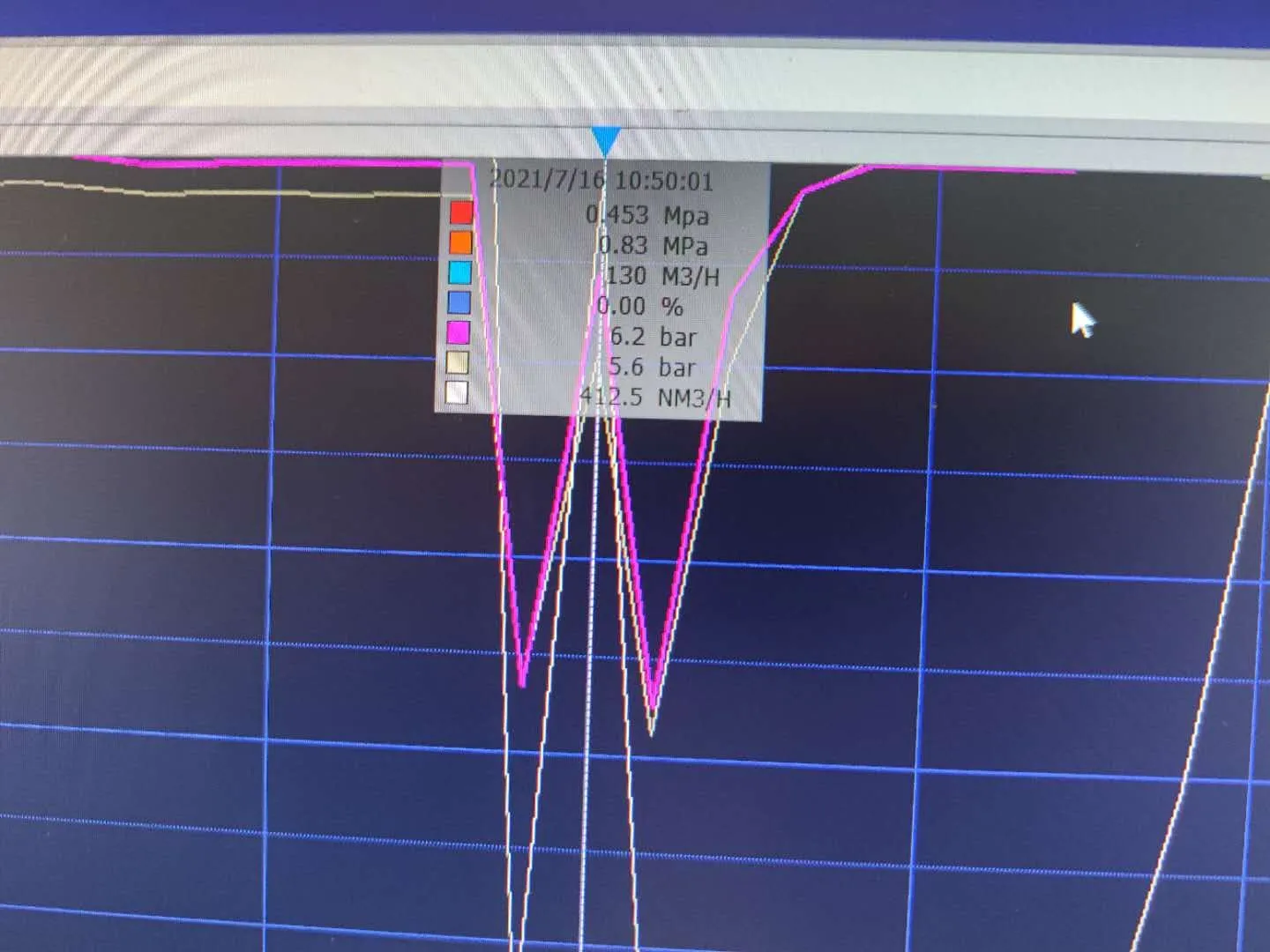

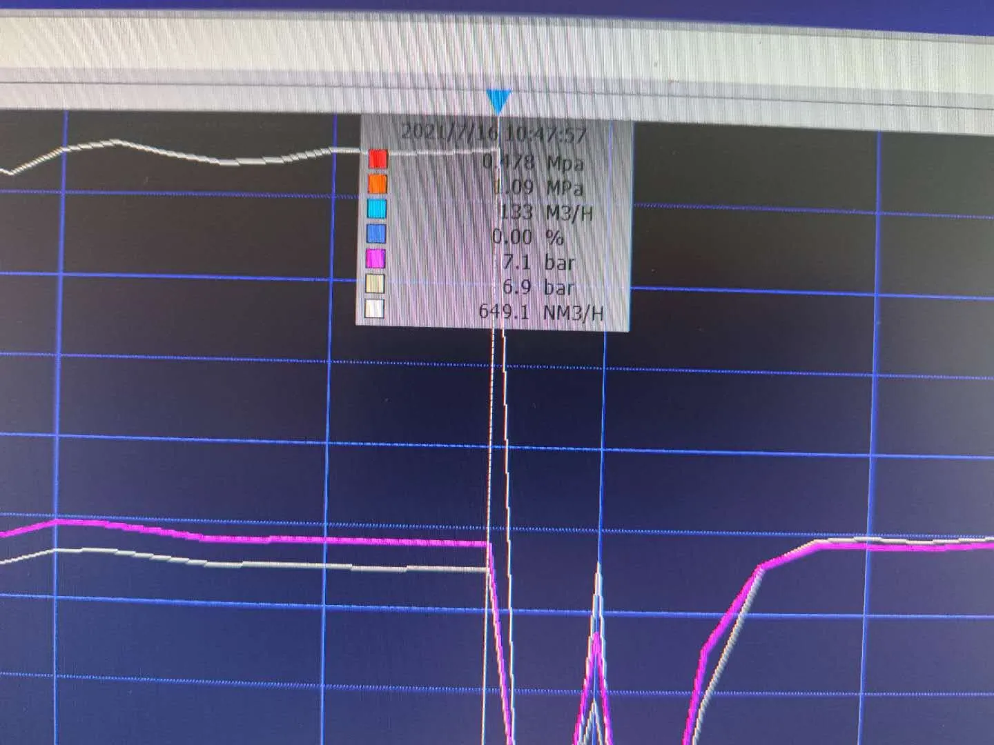

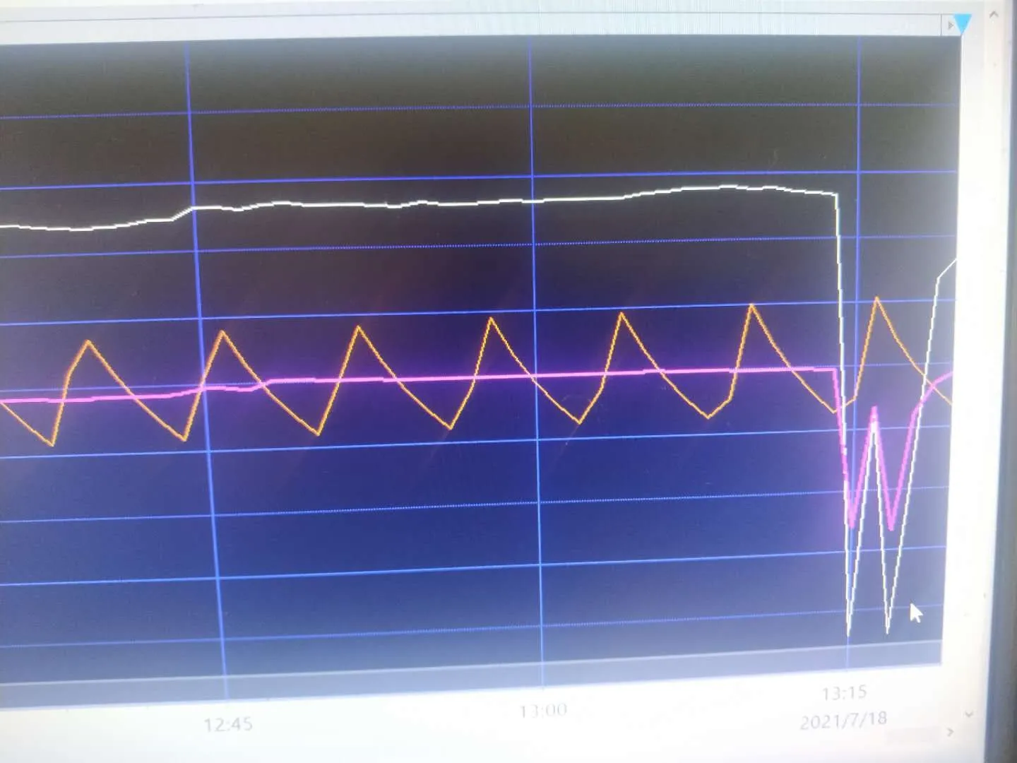

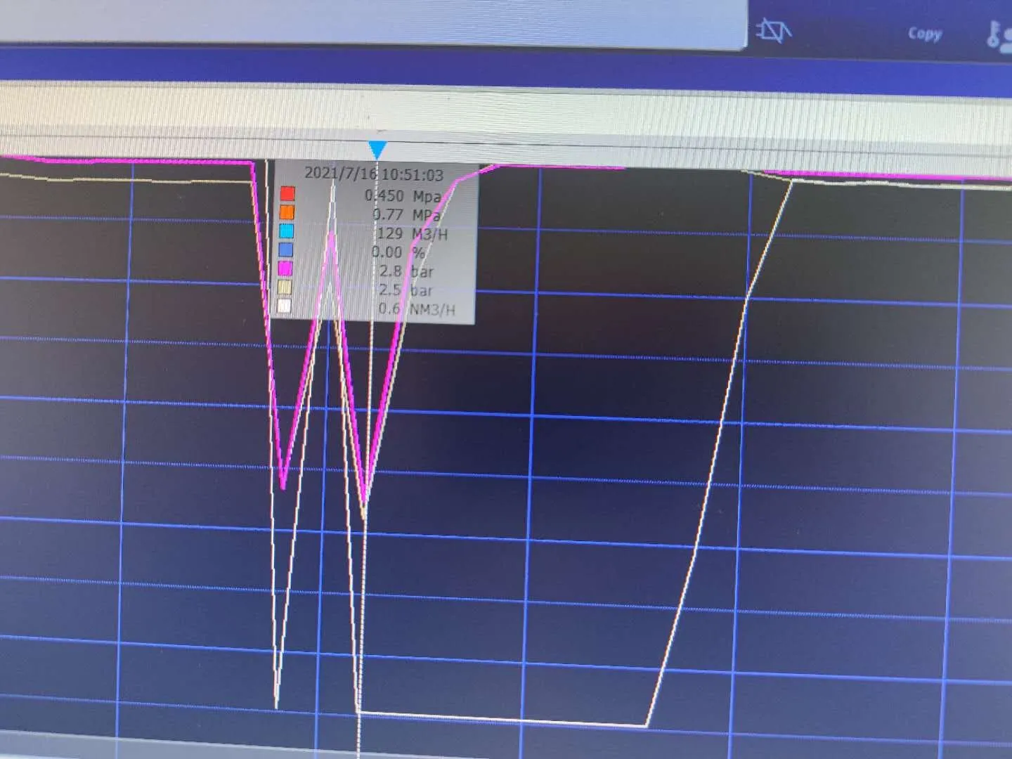

各位大神:现场一共有两套制氮系统,其中一套在7月16日、7月19日发生制氮吸附塔A套发生出口流量突降、输入输出压力下降,仪表风压力也有所下降,一分钟后制氮吸附塔自动恢复流量,一分钟后又没量,再一分钟后又正常,再此期间氮气纯度无波动,进制氮空气流量由6000多方升至最大9800方,检查吸附塔各气缸阀动作正常,对干燥器阀门也进行了检查,各位大神们在生产中有无遇到过类似问题,求指教,图中趋势呈现W形状

这个是深冷法制氮机么?吸附法?
产品流量这么大应该是造成精馏异常的可能?
最好还是明确一哈设备的大概分类。

PSA制氮机,吸附不应该会出现这么大的波动啊?

贴个基本的工艺示意图会有助于大家判断。
盲猜 前端某处放空又恢复了

要是PSA系统的话可能是某个阀门未关闭或错误开启,造成原料气放空,引起出口流量波动。
