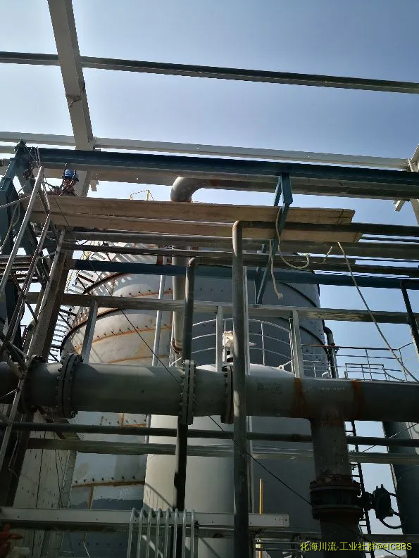

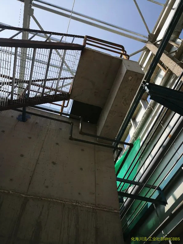

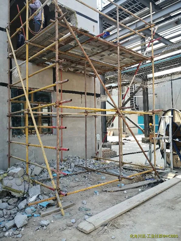

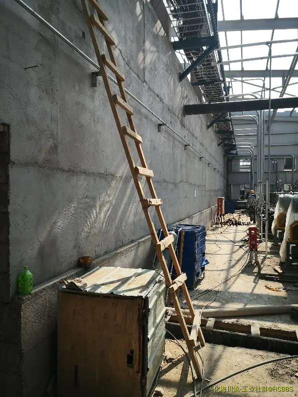

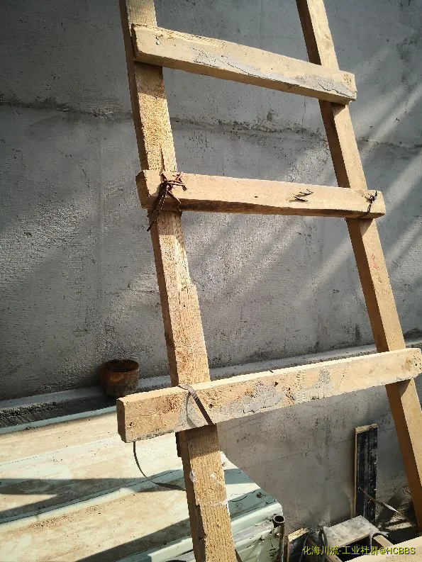

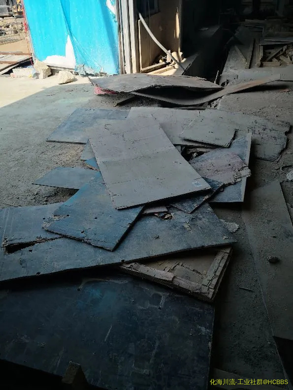

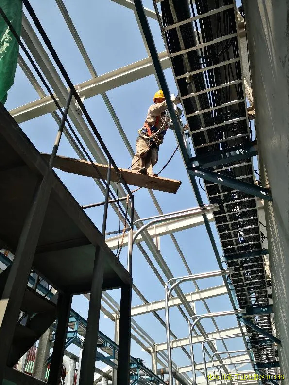

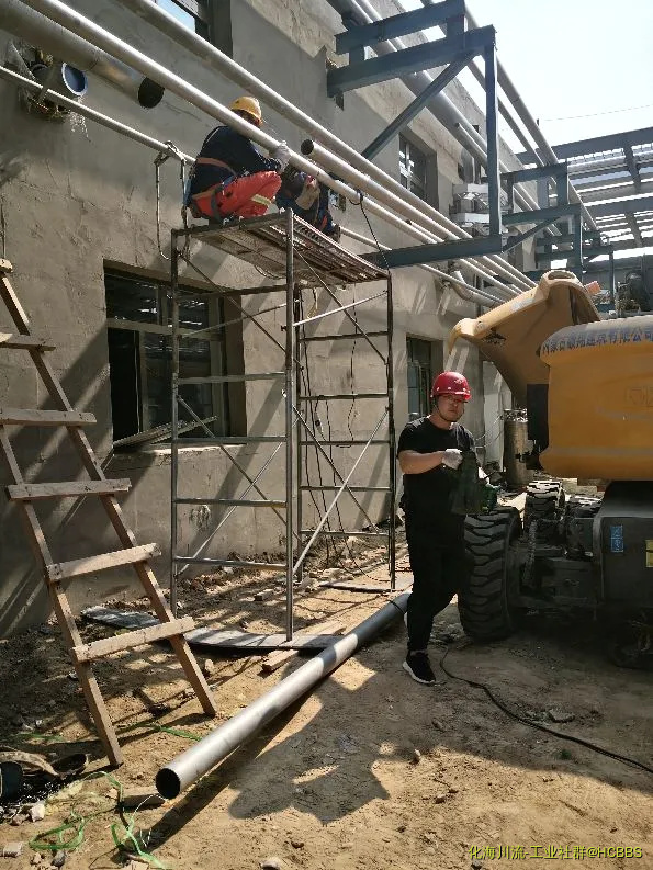

现场安全问题3,看看有什么问题?
发表于 2021-7-19 10:41:56
刚才拍摄的
发表于 2021-7-19 10:42:22
cima582VIP会员 VIP会员 | 显示全部楼层       最后访问IP河北省
书童 发表于 2021-7-19 10:41
现场安全问题3,看看有什么问题?
第一张图可能会扎脚或模板断裂造成人员跌倒受伤,而且临时线没有架空或入地,脚手架没有垫平不稳
第二张图,施工人员站立在探头板上,貌似还没固定好安全带
第三张图,脚手板未固定,而且是用管道支撑不是脚手架,脚手板一侧的探出长度也不符合要求
第四张图梯子不符合GB7059的要求
第五张图是没有踢脚板吗,
第六张图,脚手架一角地面不平整,
第七张图,临时线未架,气瓶未做防晒,无气瓶帽,气瓶距离配电箱距离过近
