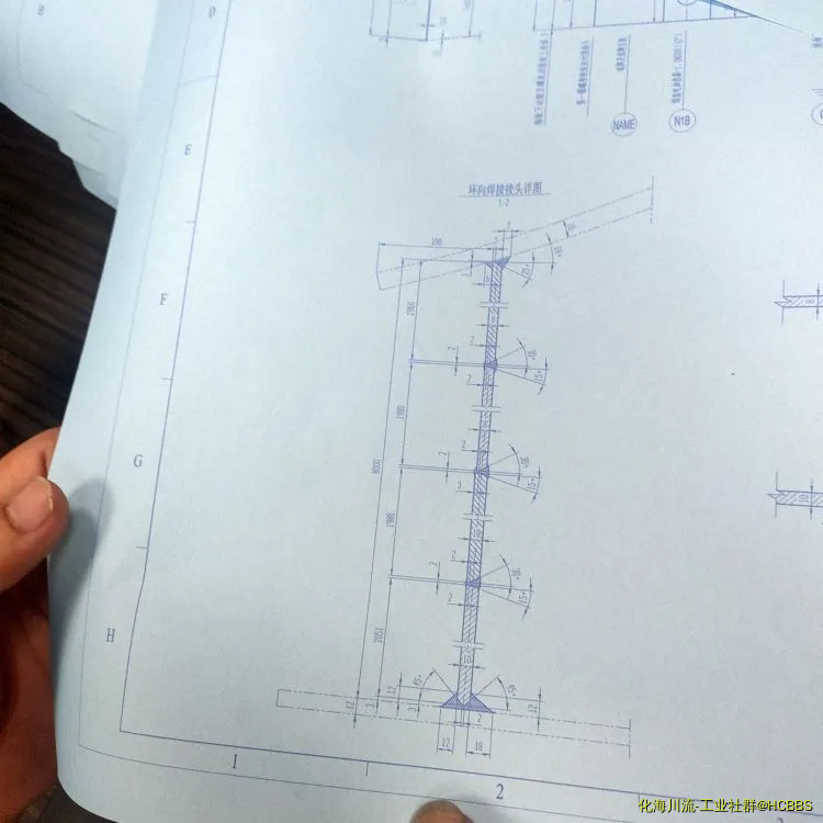

[讨论] 请问各位大神坡口朝内朝外问题
1.8K |5
我的名片油罐18877229966VIP会员 VIP会员 | 显示全部楼层 |阅读模式       最后访问IP江西省
如图,人家说坡口朝内可以减少腐蚀,但是我往常碰到的都是坡口朝外,现在这个罐体直径太小,坡口朝内人在里面焊接待的时间太久了容易中暑,请问有没有明文规定说坡口一定要朝内呢,请问是哪个规范,谢谢各位指导

小直径的容器用外坡口就行。大直径的容器用内坡口(有人孔)
有没有明文依据规范特意说明这个问题

坡口的设计要从多方面考虑:1、方便焊接作业,减少焊接过程中产生缺陷。2、节约焊材,减少劳动的强度。3、焊接后焊缝的美观,减少焊缝的焊接形变和应力。4、异种金属焊接还要减少稀释率。l
老师说的内坡口和外坡口那也是有讲究的,如果母材厚度大,再开外坡口那么焊接完工后就在外面形成宽大的焊缝,像腰带一样,单面坡口的应力也较大,如果内侧也能进行施焊的话,应该开设成X形坡口,及减少了焊材的使用也减少了应力和劳动量。如果厚度不大开内坡口焊接后就在外侧看见一个较小较窄的焊缝,比较美观。只要条件许可应尽量遵守上面的四条才能设计出好的坡口形式。

从大院拷过来的1000到5000的大罐,坡口都在外。没听说过坡口在内侧,可以减轻腐蚀的说法。
