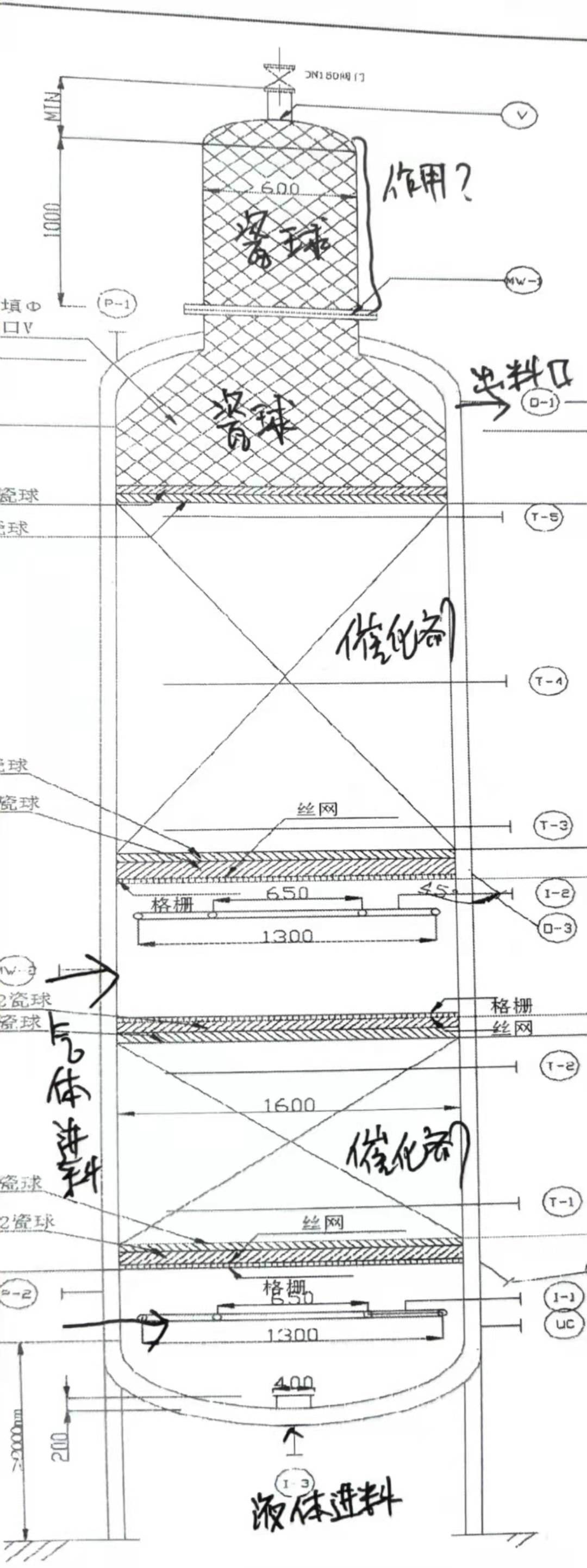

如图所示,这是个从下往上进料满液操作的固定床反应器设计图,不明白为啥要设计上面那段瓷球?

反应器上部有空腔,如果没有填充物,内部不稳定;上部使用丝网弹性太大,内部也不稳定,只有装上瓷球才能使反应器内瓷实,反应稳定进行。

如果顶部是出口的话,个人经验判断是防止催化剂进入后续工段

应该是起到过滤的作用,也有缓冲的作用吧

防止气液夹带?

过滤杂质及粉化的催化剂,从而可保护后级催化剂或阻止带入后级,造成堵塞,并延长装置的运行周期
