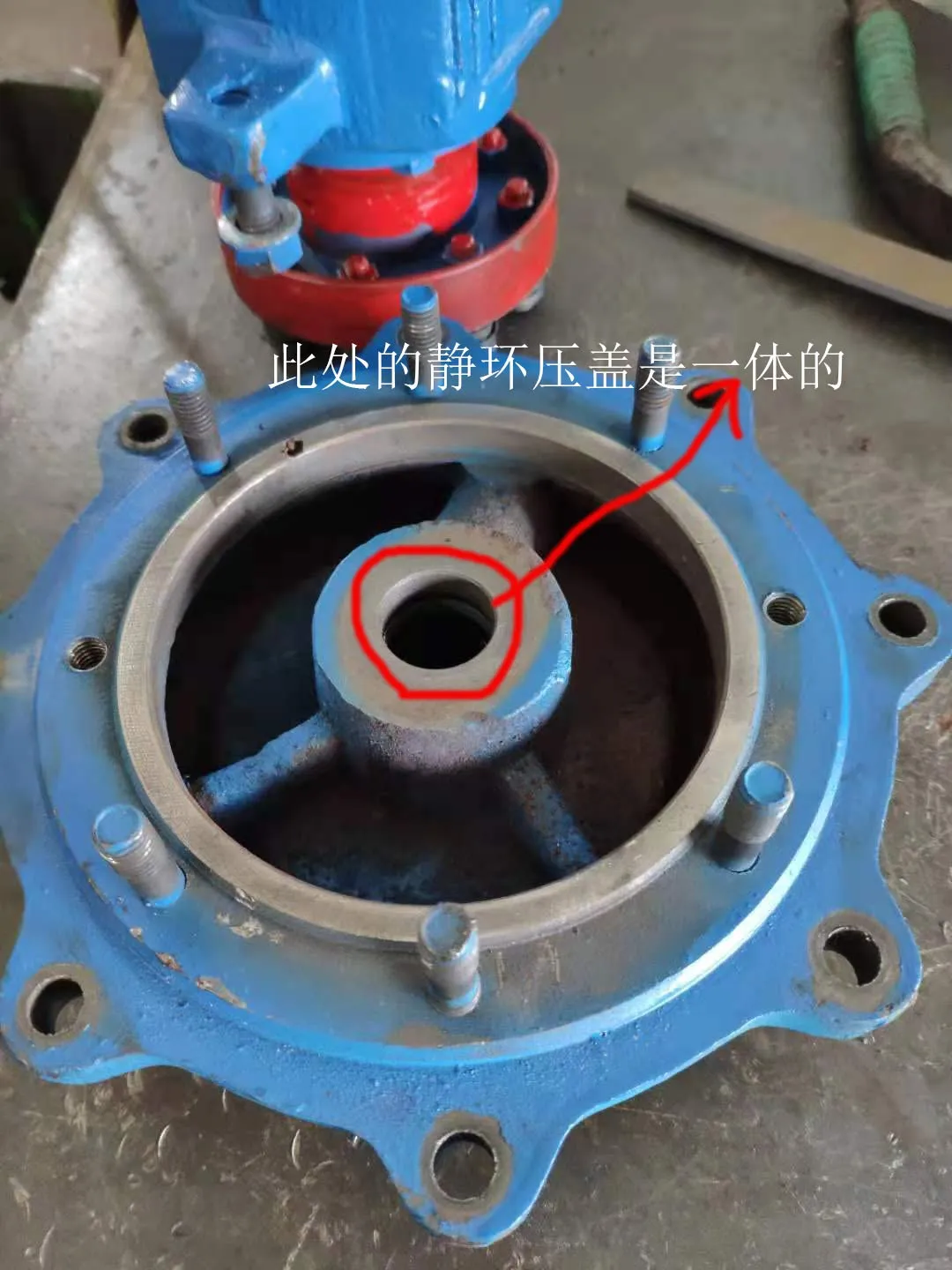

[求助] 请教这种机封安装形式是老式的还是先进的
6.9K |4
鬼斧偶得 | 显示全部楼层 |阅读模式       最后访问IP安徽省

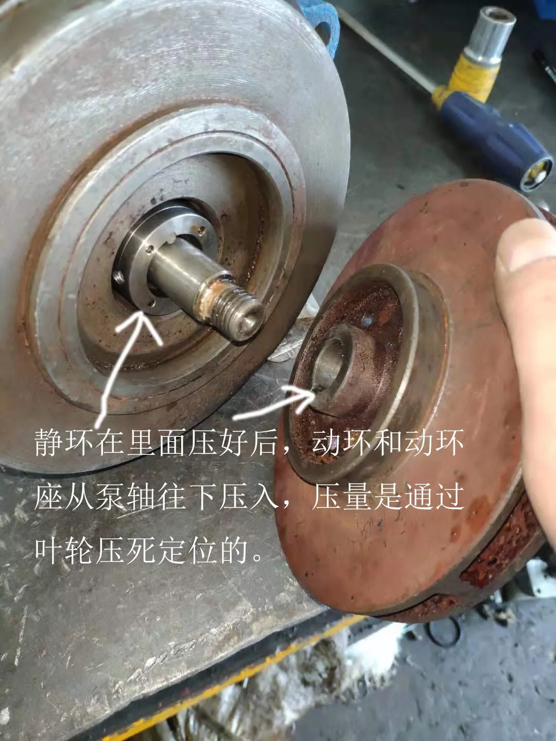

如图可得知,这种机泵的机封安装不需要机封压量的测量,它直接就在泵轴台阶处利用叶轮给你压到位了,我们单位很多泵都需要测量,在泵轴上是由轴套的,这种就没有,想知道这种设计究竟是先进还是落后啊。
发表于 2021-7-12 13:36:52
动环和叶轮
动环和叶轮
静环座 一体
静环座 一体
当前内容由会员用户名 鬼斧偶得 发布!权益归其或其声明的所有人所有 仅代表其个人观点, 仅供个人学习、研究之用。
we11we11VIP会员 VIP会员 | 显示全部楼层       最后访问IP四川省
机封接触不多 大都是有轴套 确定动环在轴套上的位置(压缩量)的,这种直接压的没有见过,也想听听其他大拿们的意见
发表于 2021-7-12 15:27:36
王元垒15647792859VIP会员 VIP会员 | 显示全部楼层       最后访问IP广东省
算是老式的了
发表于 2021-7-12 17:17:17
wx_苏齐96770VIP会员 VIP会员 化海川流M | 显示全部楼层       最后访问IP辽宁省
我们这只在一些比较小的管道水泵上有这种机封形式,流程泵上基本全是带轴套的机械密封
发表于 2021-7-12 19:12:54
鬼斧偶得楼主 | 显示全部楼层       最后访问IP安徽省
可能是造价低的泵使用这种机械密封吧,感觉,如果机械密封损坏了,有可能伤到轴,就要换轴了,而带轴套的机械密封不会伤轴。
