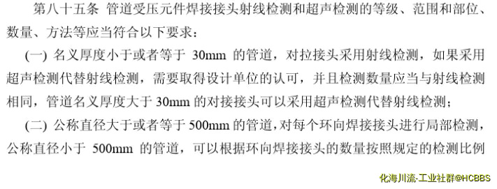

     化工项目中,压力管道检测方式常规要求均为RT,我目前执行的项目特检院同意施工单位用超声波相控阵替代RT。但由于压力管道检测对应的标准里面没有体现相控阵,我拒绝了相关替代。网上也找不出相控阵的案例,有哪位大侠有接触过相控阵的检测方式,是否可以不吝指教?谢谢。

1、 化工项目中,压力管道检测方式常规要求均为RT,此结论是从哪个标准来的?
为何不问特检院为何同意替代?

特检院只是模糊给施工单位和业主建议,没有明确和设计院对接。

你做的对!我也碰到过,不过最后特检院也是同意了

在管道安装现场有些特定情况下,不能实施RT检测,只能考虑其它的检测方法了。相控阵超声波和TOFD是近年来用的比较多的无损检测方法,比原来的超声波检测要先进可靠,满足一定的管道直径和壁厚的情况下,结合局部RT检测也是可行的一种在现场特定条件下的无损检测手段。

谢谢,八月份即将执行的NB/T47013-2021第15部分已经明确相控阵了检测方式了,有依据了。
