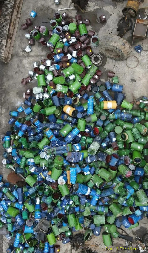

装危废或化工品的容器算不算危废?
发表于 2021-7-4 20:18:56
没处理就是危废!

算,
发表于 2021-7-5 07:07:38
一:汽车生产企业沾染密封胶的金属空桶经过清洗后,是否属于危废,能否交由一般工业垃圾处置单位处置?   内容:   汽车在焊装、涂装和总装的生产过程中,密封胶使用完毕后的金属空桶会沾染密封胶,如果通  详情 回复 发表于 2021-7-7 20:26
算的,HW49类的。盛装有毒有害溶剂的物品。
  内容:
  汽车在焊装、涂装和总装的生产过程中,密封胶使用完毕后的金属空桶会沾染密封胶,如果通过相应的溶剂将沾染在金属空桶上的密封胶清洗干净后,金属空桶是否还属于危废,能否交由一般工业垃圾处置单位处置?
  答复内容:
  您好,鼓励您司使用合法设施设备对自身产生的危险废物进行源头减量和资源化利用。不沾染感染性、毒性危险废物的包装容器,可不按危险废物进行管理。感谢您的关注与支持!
发表于 2021-7-7 20:26:47

二、属于危废的废包装桶是否能用于装其它危废?
  内容:
  属于HW49类危废的200L铁质废包装桶如废油桶、废水性漆桶,是否能用于装HW17类的污泥?
  答复内容:
  您好,《中华人民共和国固体废物污染环境防治法》第五十八条规定,收集、贮存危险废物,必须按照危险废物特性分类进行。禁止混合收集、贮存、运输、处置性质不相容而未经安全性处置的危险废物。谢谢您的关注与支持!

算,但做为原始用途的不按危废走

从现在的危废管理来说,鼓励这样做

应该算危废吧,容器没有彻底清理的话,含有残留的物质。

只要有残留就是危废
