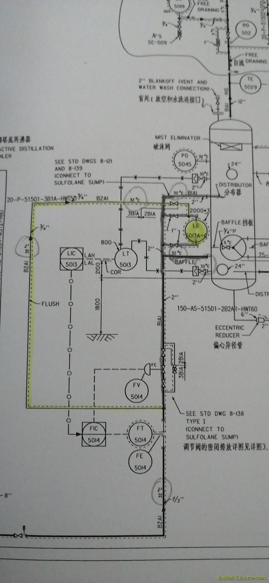

请教:溶剂再生罐液位计采用的是在进料管线上安装,防止溶剂罐内的废渣影响液位计的指示准确性。   大家在使用过程中是否会发生频繁堵塞情况?原因是啥?如何避免?谢谢

这是图纸:有循环溶剂反冲洗流程。有上下两个溶剂进料口

环丁砜吗?

chentao1985VIP会员 VIP会员 | 显示全部楼层       最后访问IP辽宁省
已经堵塞了,看不到液位。最好是停塔泄剂的时候也把液位计处理下

你的问题不是局部问题,是系统溶剂氯腐蚀迁移结果,可查看相关期刊解决

我问你答楼主 VIP会员 VIP会员 | 显示全部楼层       最后访问IP辽宁省
是的,平时定期进行冲洗,停下来彻底清理

告别的年代066VIP会员 VIP会员 | 显示全部楼层       最后访问IP浙江省
经常堵,想问下你们远传液位计会堵吗

杨晓伦_M1ldIVIP会员 VIP会员 | 显示全部楼层       最后访问IP山东省
实习版(海友)  |  头衔:  TA未设置
已绑手机   ★悬赏任务→ 发悬赏(0)  承接(1/2)
第一次见现场液位计这样安装
告别的年代066 发表于 2021-7-30 02:25
经常堵,想问下你们远传液位计会堵吗
差压液位计,没有堵塞
发表于 2021-8-10 06:42:44
杨晓伦_M1ldI 发表于 2021-7-30 15:19
第一次见现场液位计这样安装
工作环境所致,防堵塞

奥,符合设计要求吗?  详情 回复 发表于 2021-8-10 08:37

老五套VIP会员 VIP会员 | 显示全部楼层       最后访问IP浙江省
再生塔固定进料,浓缩老化溶剂,玻璃板液位设立只针对垫溶剂与定期退老化溶剂时使用,平时无需监测,对工艺不了解,才会有此一问。
老五套 发表于 2021-8-10 10:50
再生塔固定进料,浓缩老化溶剂,玻璃板液位设立只针对垫溶剂与定期退老化溶剂时使用,平时无需监测,对工艺 ...
好。您说的垫溶剂是怎么回事?
再生塔固定进料-----我理解为连续、固定流量--------我们也是这么操作的
垫溶剂------设备在操作前都需要垫料,我们是通过液位计来测量,通过玻璃板进行校对
日常生产也是通过液位远传来检测,辅助用玻璃板进行校对。
您提到平时无需监测   指的是???
第一次见现场液位计这样安装
您认为应该是什么形式的远传液位计?   雷达吗
好。还想问一个问题:再生罐为啥设置两个进料口?且没有阀门可以调节流量、或切换?
