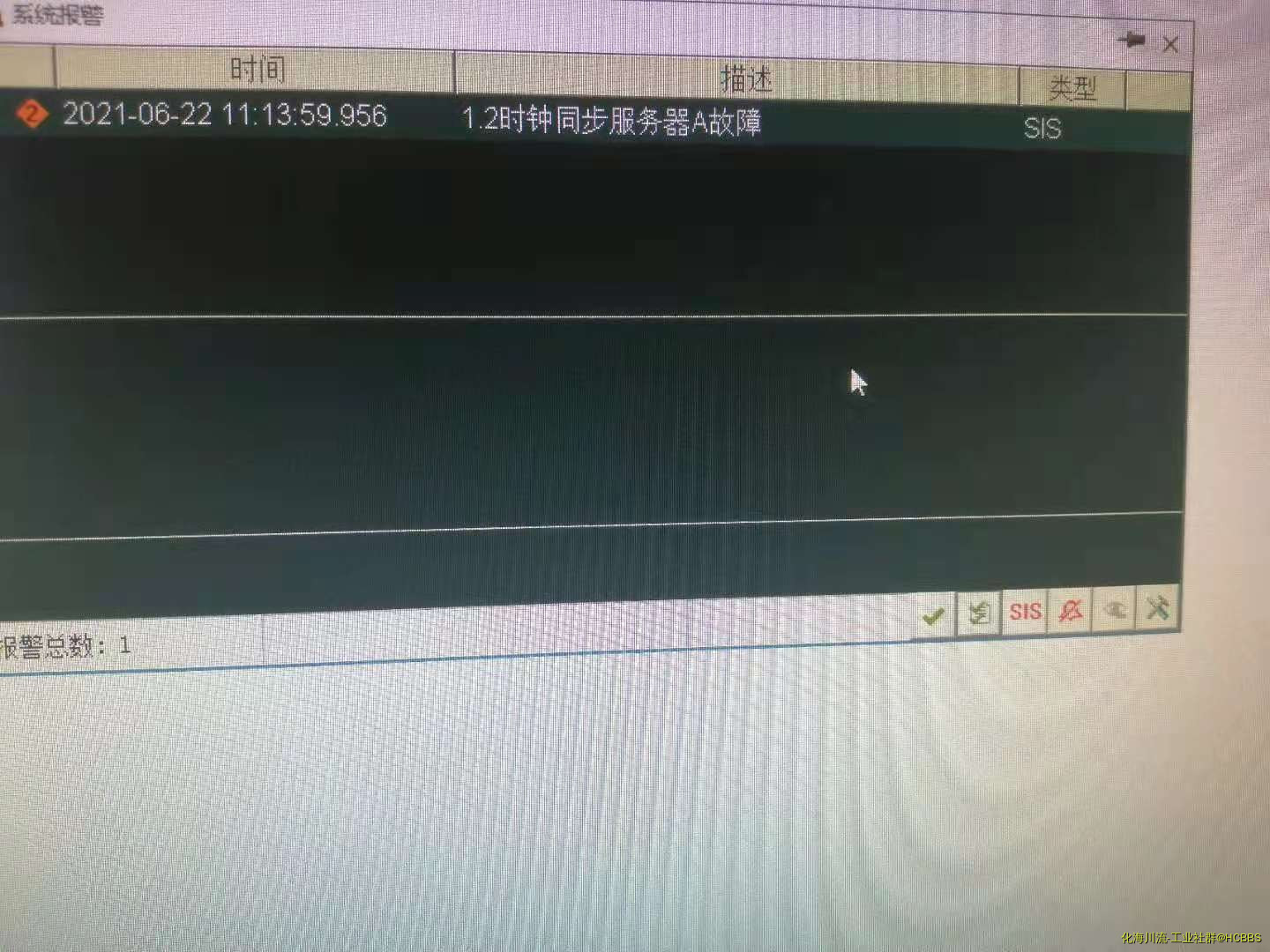

SIS系统报1.2时钟同步服务器A故障,该如何解决,大家是否有遇到过。254时钟同步服务器是没问题的,其他操作站并没有报此类故障,130(SIS)就一直在报,并且254与130ping AB网都是通的,求大神指教,在此谢过

是不是浙江中控的系统?以前我们这的电脑也疯狂报时钟同步故障,最后没办法只能将同步检测改为24小时检测一次,实在是没有什么解决办法,感觉就是个bug
