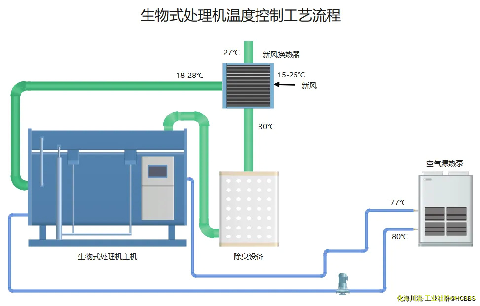

生物式处理机是利用有氧微生物进行废物处理的专业设备,该设备利用微生物快速对餐厨垃圾进行分解,对城市环境保护有重要的意义,属于环保类设备。
微生物需要合适的生存环境,合理的生存温度控制是微生物具备活性的重要条件,该工程的目的是:
1、设计合理的升温设备。
2、对排放的废热进行热回收,减少热量外排。
3、冷凝部分水分,减少水分向空气中排放。
4、更好的利用余热回收来达到节能控温的目的。

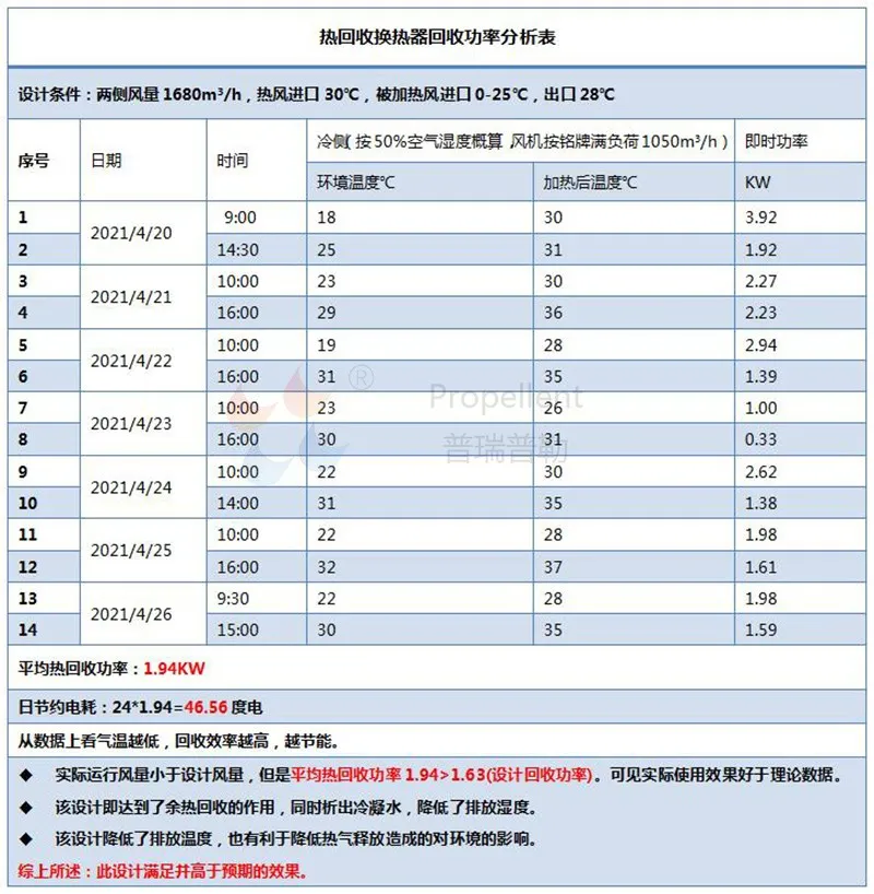

(1)U型槽加热温度需达到80℃。
(2)设备进风排风量为1680m3/h。排风温度为30℃左右,根据进风温度变动,温度变动幅度为5℃。
(3)环境温度,15℃~25℃。
[url=]2[/url]、工艺原理
经过计算,1680m3/h风量从新风到排放温度提升5℃,带走的热量约为1.63KW。可见排风是热量损失的关键通道。
将排风中的余热回收利用,并降温除湿,是设计的核心。采用新技术的废气热能回收装置,直接利用废气加热新风,换热效率高,热回收完全,没有其它能量消耗。
3、工艺简图

四、节能效果分析

1.空气源热泵,随着环境温度的变化,能效比也变化明显,晚上会比白天差很多。环境温度越低,制热效率会相对降低,甚至变成1/4。现在的测试,只用白天环境温度较高的时段9:00-16:00,来折算全天24的均值,好像没太大说服力。
2.厨余垃圾的“臭气”,按图示应该是吸附式或光氧分解,臭气里面含大量的NH3、H2S、CH3SH、VFAs、VOC其中只有一部分能被吸附或者分解。那其余有害气体直排?环保测试如何?
3.厨余垃圾的废水,是更大的污染物,里面有机物含量非常丰富,滋生各种病毒。里面的油脂部分,对管道和换热的影响更明显。同时也不允许直接地排。之后再气浮?
4.四月份25-30℃,是武汉?还是关系到环境温度,北方适用情况如何?
发表于 2021-6-22 15:27:46
简之_myP89VIP会员 VIP会员 | 显示全部楼层       最后访问IP天津市
5.厨余堆积,特别容易产生甲烷,全国类似的爆炸事故很多。设备建议多做安全防护。
6.这设备模式一般是餐厨垃圾就近就地自行处置,这种情况,国家管的其实挺严的,不是想处理就能处理,报备手续需要从街道一级一级报到市里,落实安全责任人,每个月都要汇报。

zhgjsntVIP会员 VIP会员 | 显示全部楼层       最后访问IP江苏省
可以把节能效果分析图表所对应的热风温度展示出来

mandy1210楼主 VIP会员 VIP会员 | 显示全部楼层       最后访问IP河北省
感谢您的回复,后期数据统计我们做的更详细些
