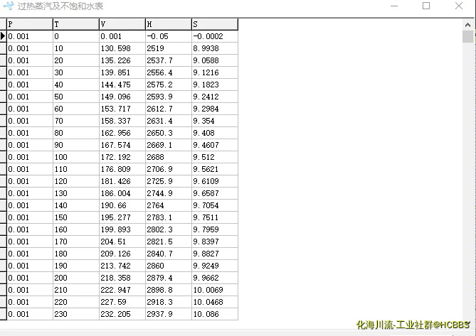

焓熵表查询软件,一查到底!水蒸气不能作为理想气体处理,对蒸气热力性质的研究,包括状态方程式、比热容、热力学能、焓和熵等参数目前还难以用纯理论方法或纯实验方法得出能直接用于工程计算的准确而实用的方程。现多采用以实验为基础,以热力学一般关系式为工具的理论分析和实验相结合的方法,得出相关方程。这些方程依然十分复杂,仅宜于用计算机计算。为方便一般工程应用,由专门工作者编制出常用蒸气的热力性质表和图,供工程计算时查用。
