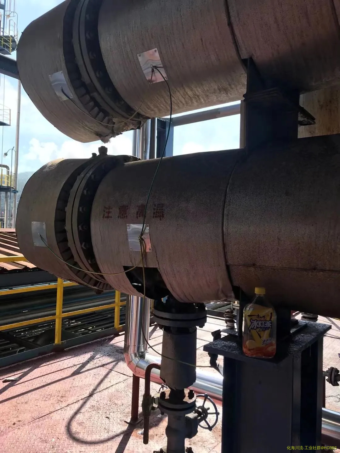

[讨论] 换热器外面的铝皮需要静电接地?!第一次见。
1.5K |16
leungkfVIP会员 VIP会员 | 显示全部楼层 |阅读模式       最后访问IP广东省
微信图片_20210618212242.webp 每次专家检查之后肯定会搞静电接地,现在换热器外面的铝皮也搞上静电接地,还有润滑油油冷器循环水管线的两法兰面也用铜片接上。每检查一次就折腾一次,没有标准吗?

画蛇添足;P下次会给你提 接地线串接;P;P;P

SHT 3097- 2017 石油化工静电接地设计规范
4.1.1 在生产加工、储运过程中,设备、 管道、操作工具及人体等,有可能产生和积聚静电而造成静电危害时,应采取静电接地措施。
5.1.1 固定设备(塔、容器、机泵、换热器、过滤器等)的外壳,应进行静电接地。覆土设备一般可不做静电接地。
我个人认为,保温铝皮也是有可能被专家看做外壳的,专家认为可能产生和积聚静电而造成静电危害的,所以也接地
换热器本体外壳肯定是要接地,但这个图片不知道接了没有
也许是该接地的换热器本体外壳没有接地,但保温铝皮被企业看做换热器外壳了,接了地
形式主义,应付检查

从设备本体接静电跨接就可以了吧,图中的感觉太过了,环境中难道也产生了危险源?

从设备本体接静电跨接就可以

这个问题最好解决,直接向“专家”检查团要标准就是啦,解铃还须系铃人。

这个不好要!好多时候权威还是要尊重的,理解不同。

单纯的保温壳还需要静电接地啊?也许专家搞错了,这种连接方式无效,鄙人很难苟同。

第一次见这种接地,我理解只要设备本体接地就可以了。
