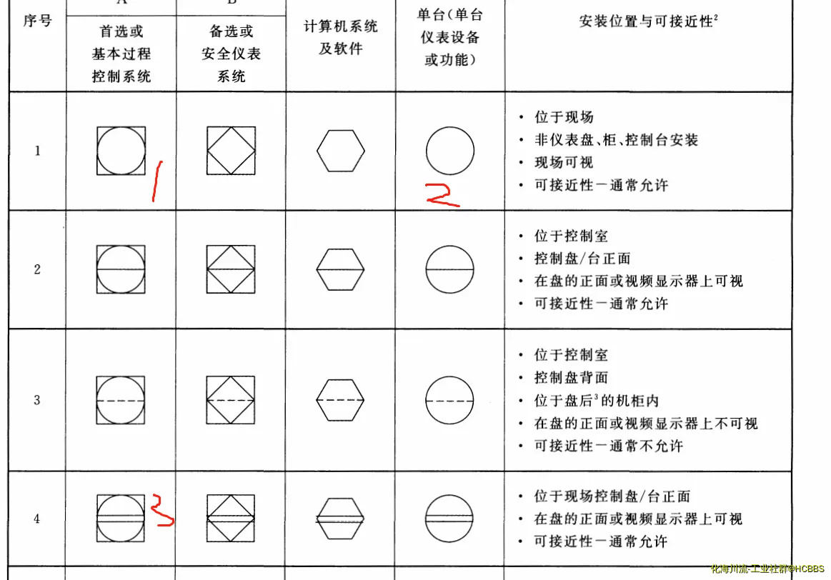

,各位大侠们好,请问下,如图,问题1:1和2的区别(迷惑的是,既然是就地显示,为啥1还过程控制系统啥的);问题2:1和3的区别。谢谢大家的回复

第一个问题:
第一行第1个图形与第一行第4个符号,并没有指定就是显示。图形符号表明该部件的属性与功能。第一行第1个图形表明这是一个基本过程控制系统中的一个部件(没有特指是指示功能),该部件的引发参数(首字母)与功能(后续字母)有其中的字母串给出。这个两个图形符号中间都没有线,表明它们是在现场实现的,第1个是基本能过程控制系统的部件,第4个是常规仪表(也就是实体仪表)。例如某基本控制系统中,选带有控制功能的压力变送器(现场总线系统变送器),则需要在图形中标注为PCT,若选择带有控制功能的压力控制阀(附带现场总线阀门定位器的控制阀),则需要在图形中标注为PCV;若选择一个压力表进行压力指示,则采用第4个图形符号,需要在图形中标注PI,若选择用常规压力变送器,需要在图形中标注PT。
第二个问题:
图形中带有双细实线,表明该功能(或仪表)在现场控制室(现场小室)中实现(或安装),而不是在中央控制室。例如生产现场的在线分析器,大多安装在现场分析器小室中,那里也可能有控制、计算、记录、指示功能。

非常感谢这么详细的讲解,非常受用,再次表示感谢

简单理解,一个带电,一个不带电,一个有盘、架,一个没有。
