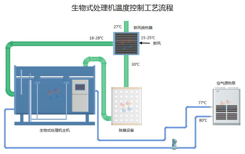

  • 数据采集
(1)U型槽加热温度需达到80℃。
(2)设备进风排风量为1680m3/h。排风温度为30℃左右,根据进风温度变动,温度变动幅度为5℃。
(3)环境温度,15℃~25℃。
  • 工艺原理
经过计算,1680m3/h风量从新风到排放温度提升5℃,带走的热量约为1.63KW。可见排风是热量损失的关键通道设计核心:将排风中的余热回收利用,并降温除湿。新设计:采用高效气气换热器,直接利用废气加热新风。              优点:换热效率高,热回收完全,无其它能量消耗。
  • 工艺简图

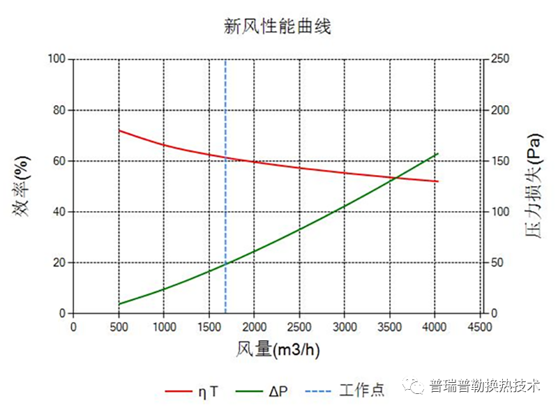

性能曲线
登录/注册后可看大图

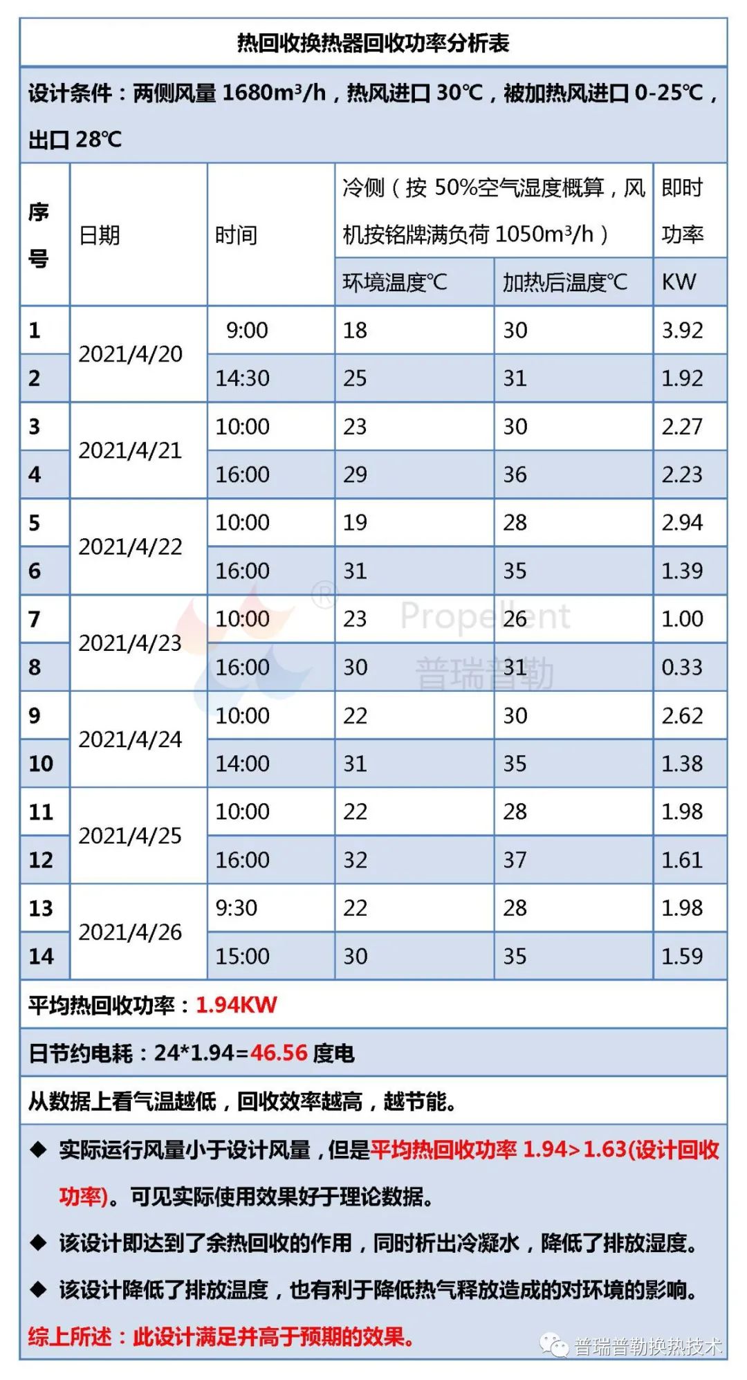

节能效果
登录/注册后可看大图

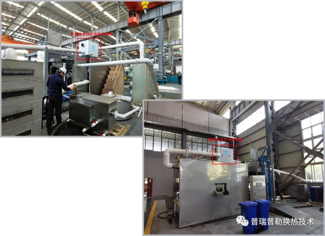

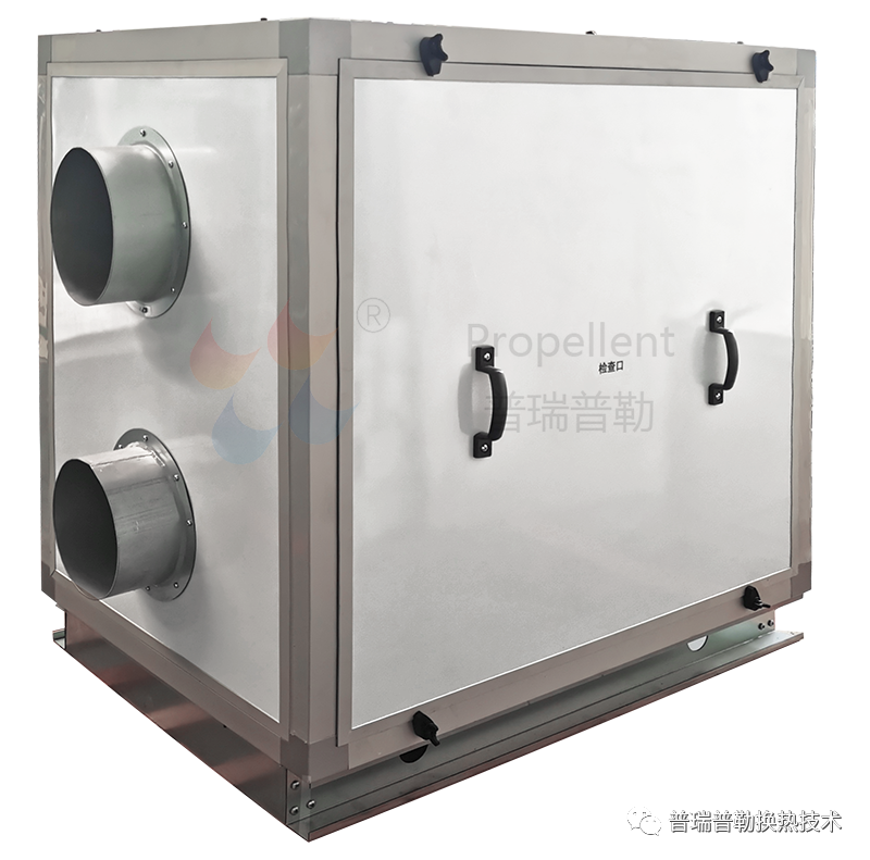

设备外观
登录/注册后可看大图
安装现场
登录/注册后可看大图
