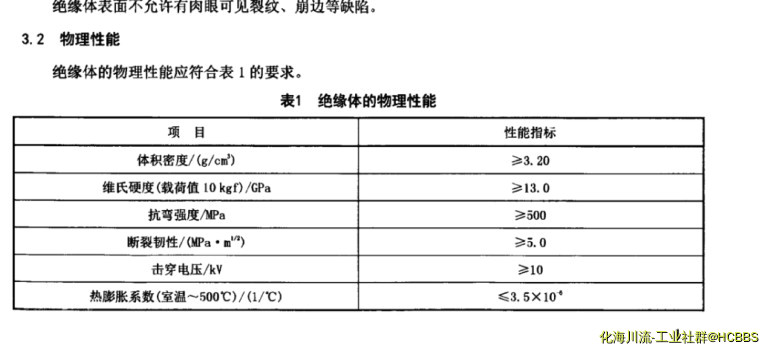

氮化硅绝缘件要求密度大于等于3.2(g/cm3),这个是依据哪个GB的?求助各位大神。。

JCT 2349-2015 多晶硅生产用氮化硅陶瓷绝缘体,这个标准

方便把这个文件发来吗?
