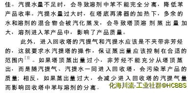

回收塔的汽提水增大,汽提气减少,对回收塔的操作影响。

嗯,还是利用了共沸精馏将苯从溶剂中分离出来。
