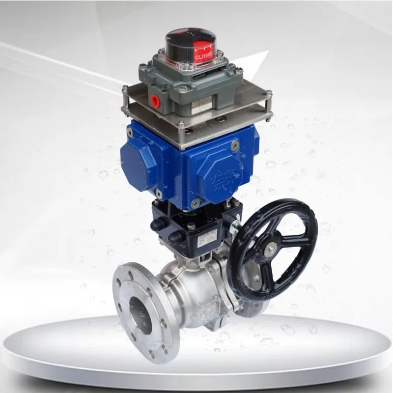

FM认证熔断阀
FM认证熔断阀
FM认证熔断阀
FM认证熔断阀

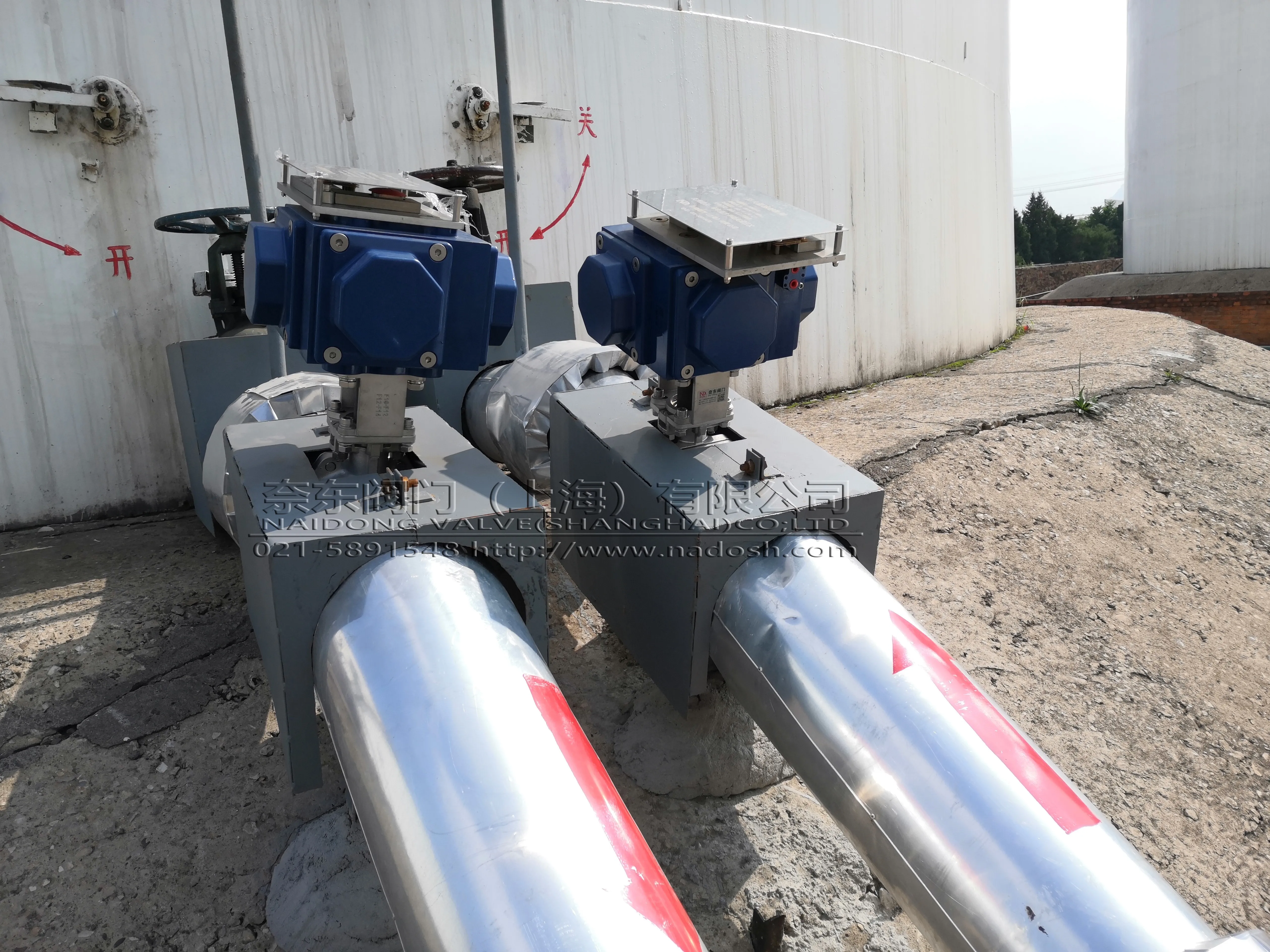

熔断阀使用现场
熔断阀使用现场
