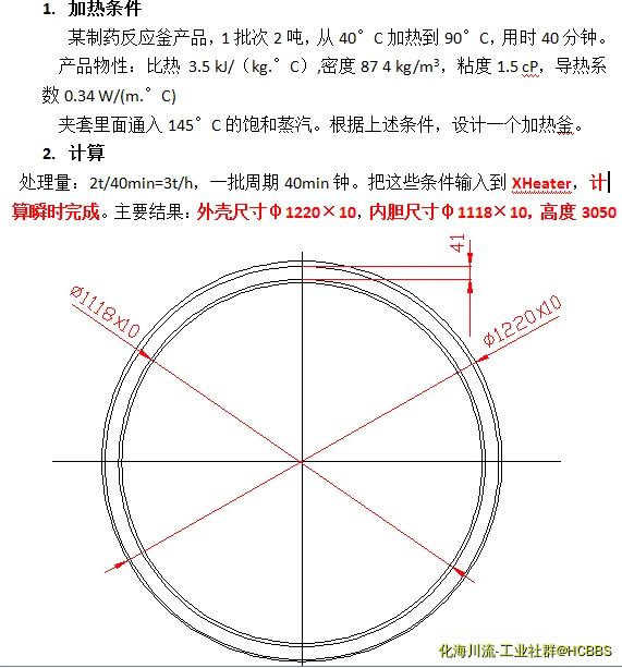

该案例是夹套通入蒸汽进行加热的加热釜,严格、自动化的热工设计。
计算界面
计算报告(部分)

入口145,出口145?
发表于 2021-6-10 15:24:55
孩子,这是蒸汽等温冷,别大惊小怪的。  详情 回复 发表于 2021-6-12 21:09

孩子,这是蒸汽等温冷凝,靠的是潜热,别大惊小怪的。如果错了,软件不会算出结果的。
发表于 2021-6-12 21:09:33
对的,就是只利用蒸汽的潜热。现在的小白太多了!!  发表于 2021-6-16 10:50

这是专业化的计算软件,使用了严格的传热计算:非稳态传热模型的微积分方程求解。它不仅计算夹套釜,计算套管换热器也是该软件的主要用途。该软件也是国内首款专业化、商业化软件。

很正常啊,换热能量主要来源于饱和蒸汽的潜热,进口为饱和蒸汽,出口为冷凝水,换热过程只发生状态变化
