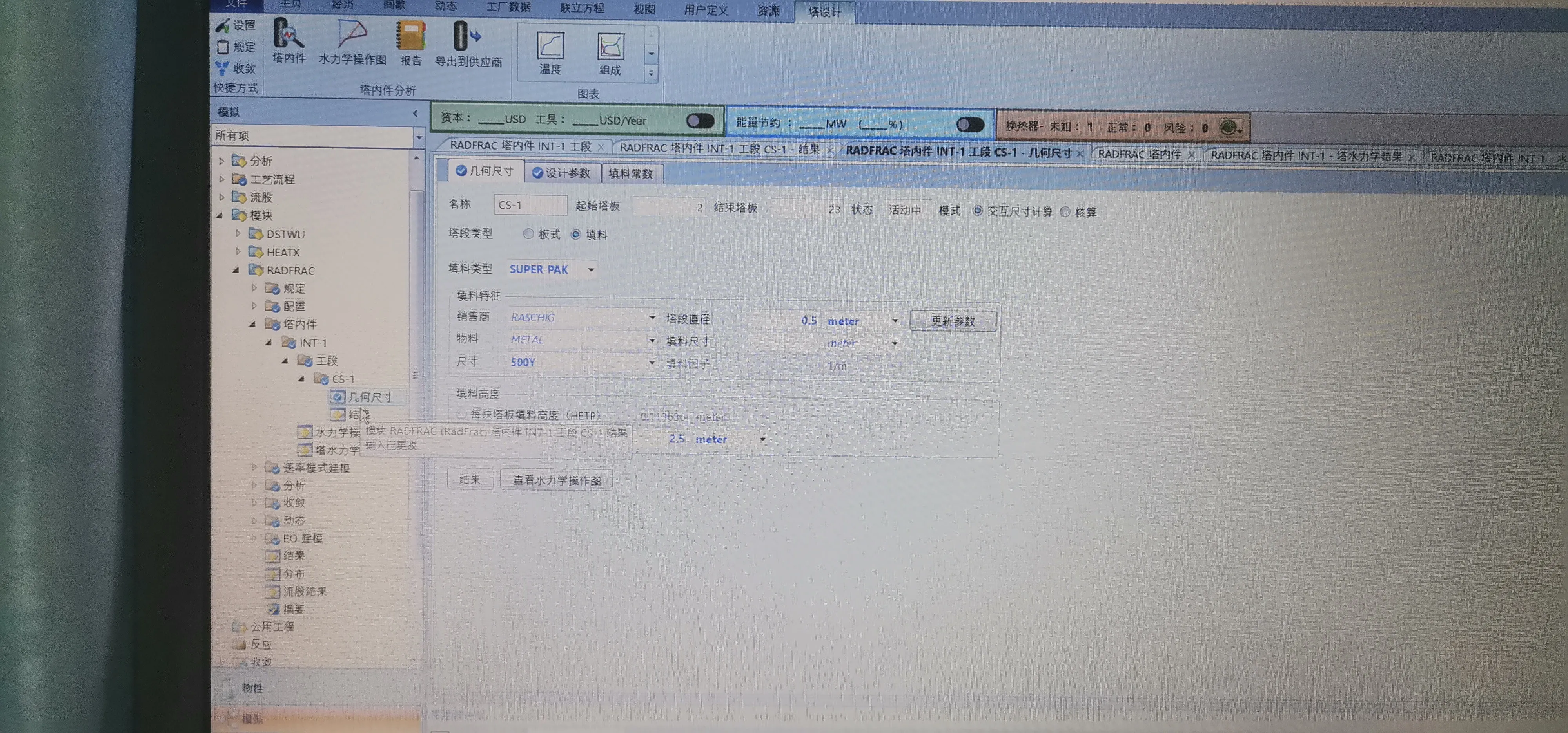

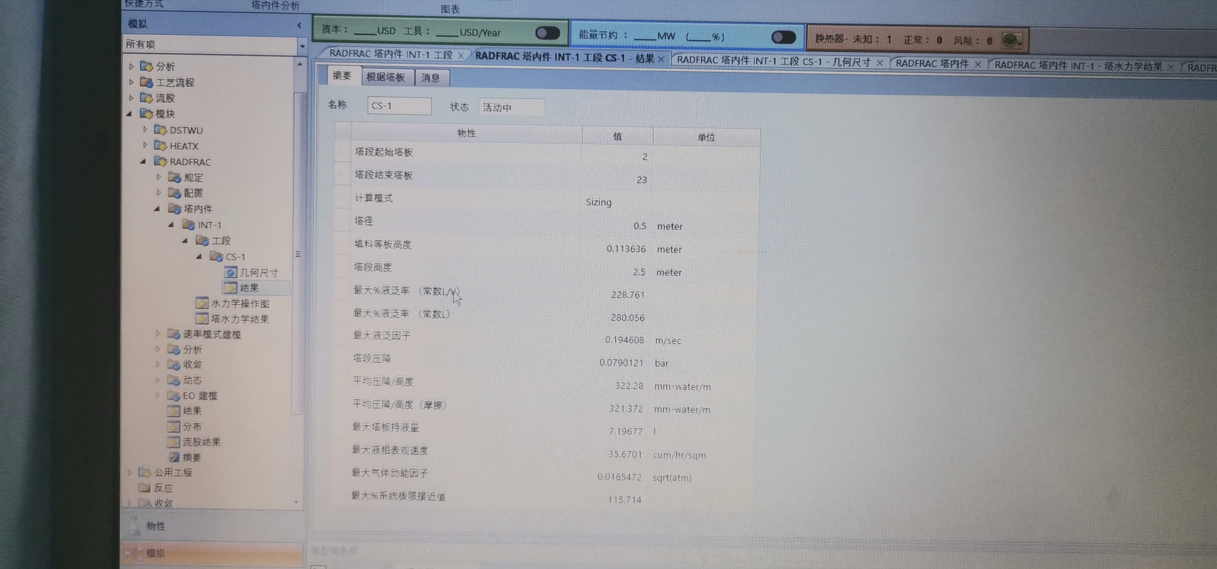

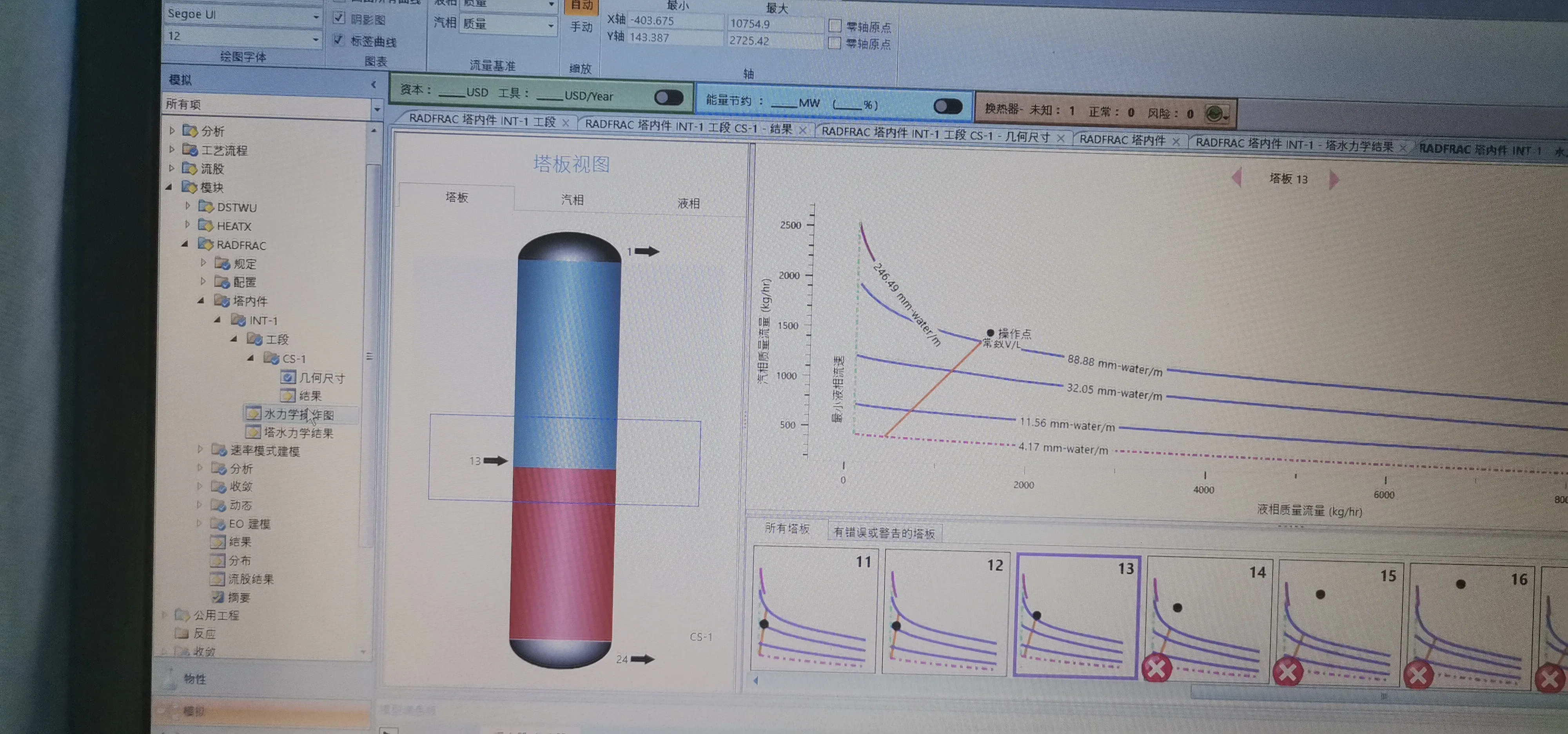

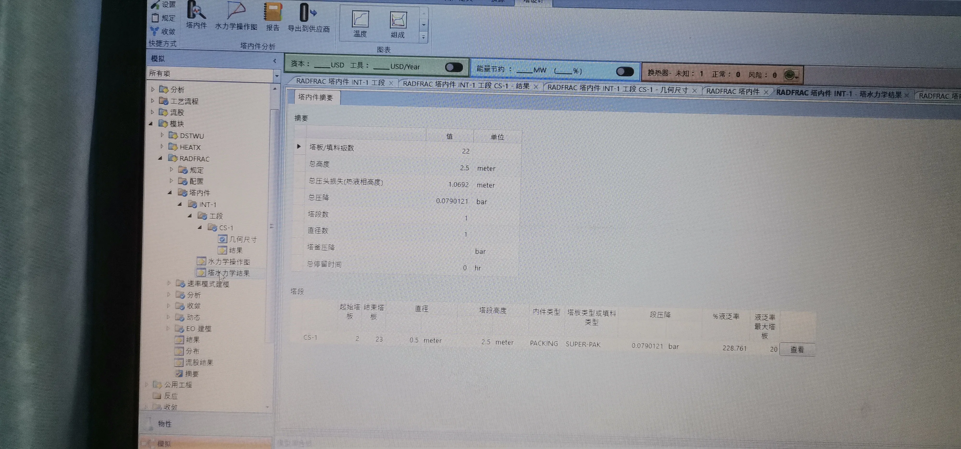

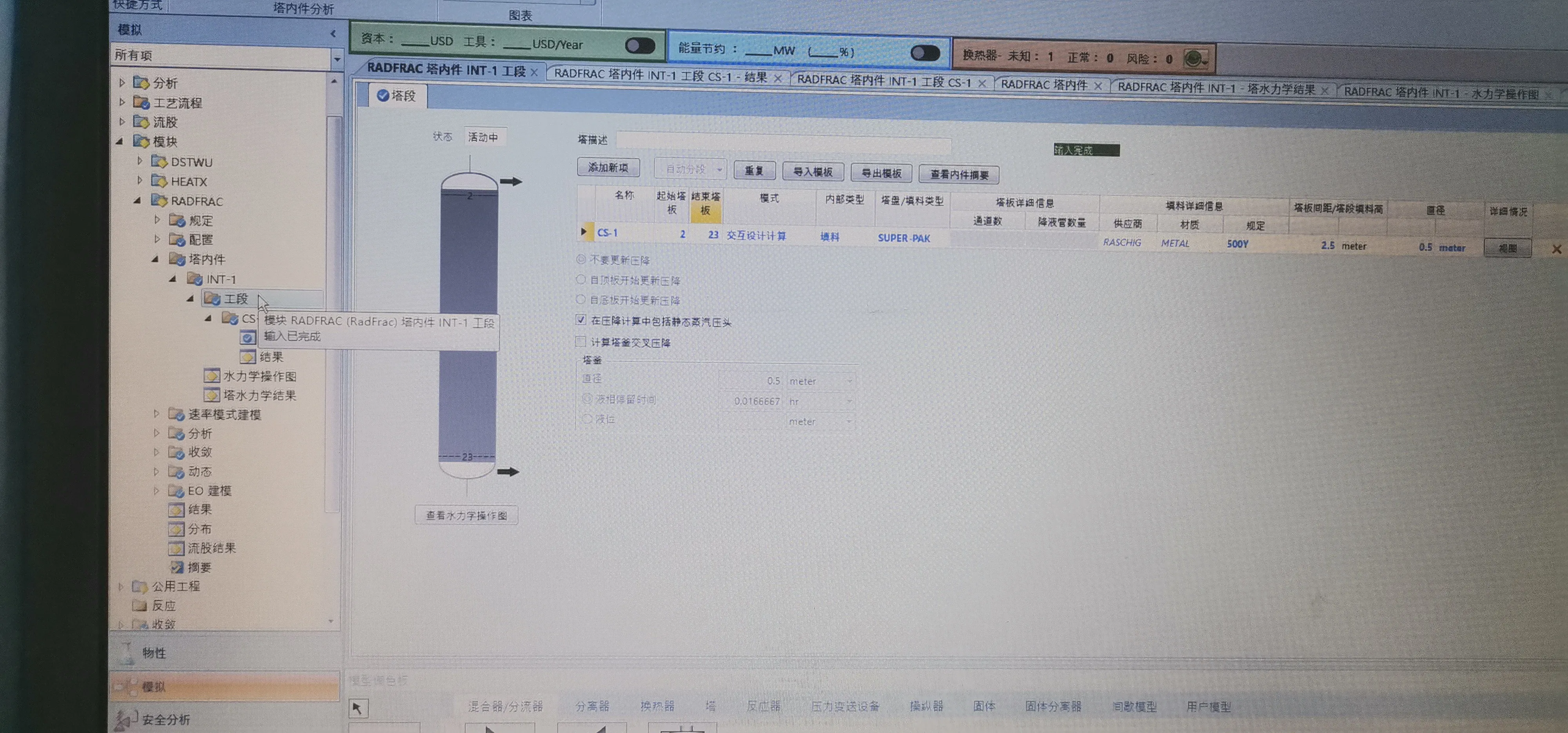

首先是要求这种填料,但是通过调节塔直径和填料规定(500Y),这个水力学操作图和塔水利结果总是不对,求大神支招!!困扰了几个月了,下面是我用Aspen模拟的截取了一部分图

onom3VIP会员 VIP会员 | 只看该作者       最后访问IP重庆市
简介--估计是上下塔段汽液负荷相差较大,分段设计塔径,下面塔径大点就可以了-登录查看全文
发表于 2021-6-10 11:43:50
4
知来者可追楼主 VIP会员 VIP会员 | 只看该作者       最后访问IP四川省
简介--onom3 发表于 2021-6-10 11:43 估计是上下塔段汽液负荷相差较大,分段设计塔径,下面塔径大点就可以了 但是要求是做等径塔-登录查看全文

wycasiaVIP会员 永久VIP | 只看该作者       最后访问IP湖北省
简介--液泛了呀,已经200%多了。降低液体流量或者增加塔径、更换为250Y填料-登录查看全文
发表于 2021-6-28 17:18:53
6
简介--wycasia 发表于 2021-6-28 17:18 液泛了呀,已经200%多了。降低液体流量或者增加塔径、更换为250Y填料 试过了,但是液泛下去了,但是提馏段又显示床层压降过小,水力学操作结果图出现红色警告 ...-登录查看全文
