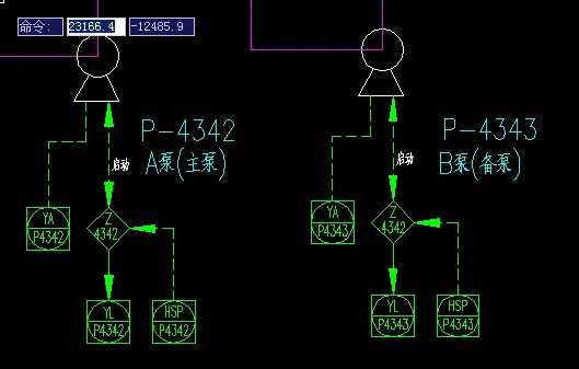

AB泵互为主备,压力低备泵自启,压力高报警手动停备泵,请问流程图上,各个字母含义和控制原理。

commandohbVIP会员 VIP会员 | 显示全部楼层       最后访问IP江苏省
参照HG/T 20505 2014,里面都有

华工学子VIP会员 VIP会员 | 显示全部楼层       最后访问IP山东省
看首页图

江泰人楼主 VIP会员 VIP会员 | 显示全部楼层       最后访问IP江苏省
能否请详细就字母说下含义?

两台除了出厂编号不同外,没有其他差别的设备,分主次的意义在哪里哇?

有主泵 和备用泵的说法,但是需要位号后加ABC……以示区别  详情 回复 发表于 2021-6-12 21:31

首先,要说明一下,你编写的泵的位号有问题,pump的缩写P,然后是主项代号43,接着是顺序号42,纳米你所说的A泵,位号应该是P-4342A,B泵的位号应该是P-4342B,然后你把其他的改过来,XYZ首字母应该是自定义的,L应该是light,H应该是手动启停按钮,A应该是报警指示,再结合其他图纸看看。
