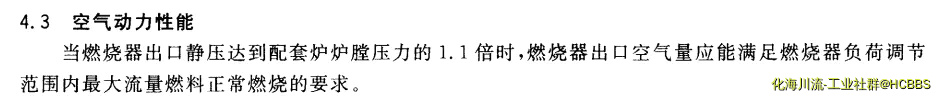

GBT 19839 工业燃油燃气燃烧器通用技术条件标准中有这么一句话。"当燃烧器出口静压达到配套炉炉膛压力的1.1倍时,燃烧器出口空气量应能满足燃烧器复核调节范围内最大流量燃烧正常燃烧的要求。"
小弟初看这个标准,对相应内容缺少接触。还请论坛热心朋友们多多指教。
这句话应该如何理解?是对燃烧器最小选型尺寸及最大阻力的要求吗?
理解1:按照炉内为正压来考虑,当助燃风机按照最大流量燃料燃烧所需的空气量来鼓风时,燃烧器出口处静压不低于炉膛压力的1.1倍?
理解2:按照炉内为正压来考虑,当助燃风机按照最大流量燃料燃烧所需的空气量来鼓风时,燃烧器出口处静压不高于炉膛压力的1.1倍?
或者这句话是再强调其它的内容?

就是用压力表测得  出口处的压力是炉子里  最大压力的1.1倍时  空气流量 能够达到设计流量  这个是燃烧器  作型式试验时的参数

按这样来顺着理解,是不是可以理解为:
那如果出口处的压力是炉子里最大炉膛压力的1.1倍时,如果实际空气流量 大于设计流量流量的话,是不是说明燃烧器性能更好?

负荷调节范围内,燃料最大流量(需考虑+5%流量波动),且出口静压力为1.1倍时, 燃烧器出口空气量能够保证这个工况下燃料的完全燃烧,避免污染浪费,

燃烧器出口静压达到配套炉炉膛压力的1.1倍,燃烧器出口压力的这个规定对应的是什么样的一个极端工况吗?或者有什么特殊考虑吗?
为什么标准规定是1.1呗,而不是1.05倍或1.2倍、1.5倍?如果按照充分燃烧来考虑,这个值是不是越大说明燃烧器性能越好?

出口压力所匹配的最大流量和燃烧泄放气体间关系最直接体现的就是炉膛压力和温度分布。
炉膛的结构设计和出口烟气温度冷却也是有标准跟着的, 这个值越大说明燃烧器供油能力越强,约需要炉膛承受更大的瞬态压力,以及更多的空间更好的结构来进行动力场分配。

如果在1.0倍以下的时候,就不考虑这个问题,如果在1.1倍,就要考虑空气的流量能够满足燃气最大流量时所需的空气量,主要的问题是,在1.1倍会出现一些状况,状况就是炉膛压力低,燃气出口压力高,这样的话很容易出现燃烧不充分,就要考虑空气的量能够调节到燃气最大流量所需的空气量,这个你看看后边的条文解释。
