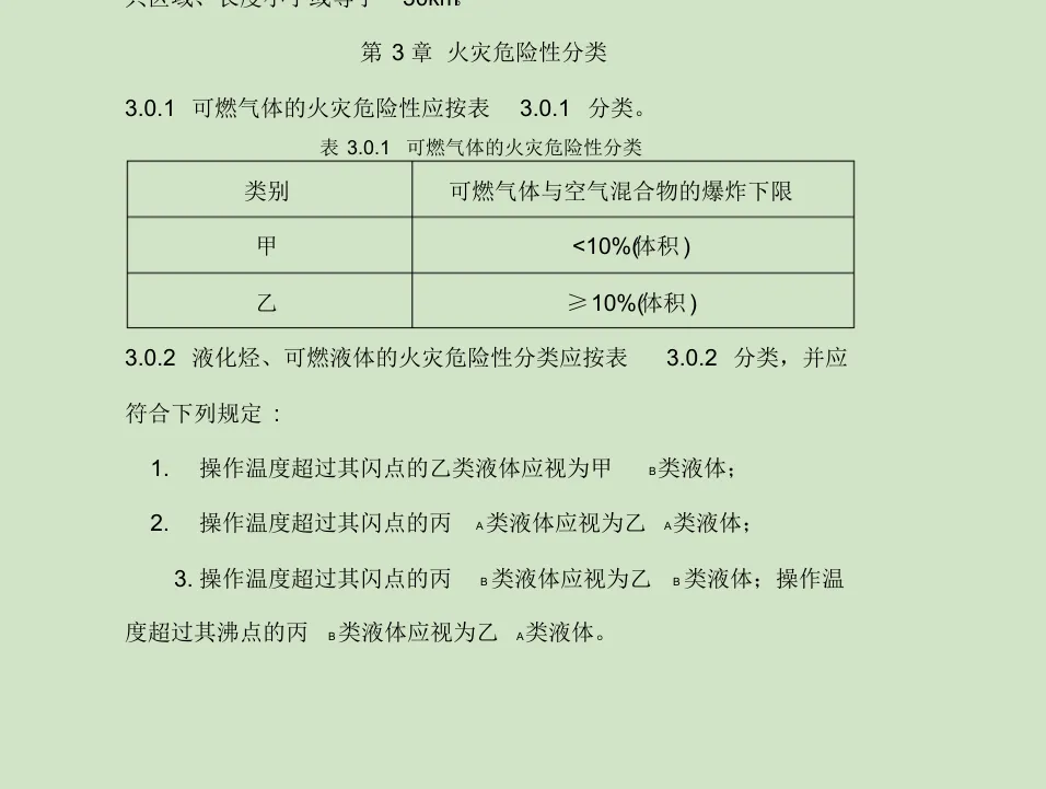

一、 按照GB50493规范中解释,可燃气体是指甲类或甲、乙A类可燃液体气化后形成的可燃气体或可燃蒸汽。所以乙B类可燃气体  正常情况下可以不做气体报警设计。
在GB50160-2018石油化工企业设计防火标准中3.0.2中提出:
1、操作温度超过其闪点的乙类液体应视为甲B类液体。
2、操作温度超过其闪点的丙A类液体应视为乙A类液体。
3、操作温度超过其闪点的丙B类液体应视为乙B类液体。
假设现有一物料为辛醇 丙A、闪点为81℃,正常情况下是不需要做可燃气体报警,但工艺操作温度为110℃,操作温度超过其闪点,单纯的按照GB50493中辛醇为丙A类不需要,但按照GB50160 就需要做气体报警设计。曾问过一专家,报警器规范没有说要按照升级后的设置,应该还是按照原始的分类设置,不知道这种说法是否准确?是设还是不需要设?

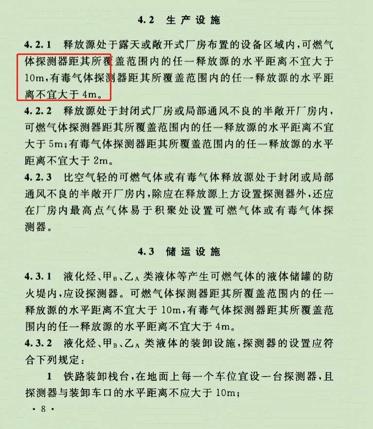

GB50493生产装置释放源处于露天或敞开式厂房布置的设备区域内,可燃气体探测器距其覆盖范围内的任一释放源水平距离不宜大于10M,如果把这个范围比作圆,那么这个圆的直径是10M还是说直径20M ????

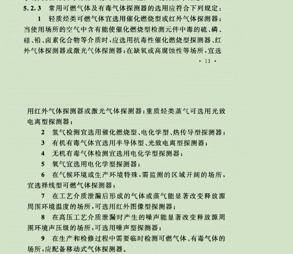

三、当探测范围存在多种可燃气体时,探测器探头应如何选择?假设既有甲醇、钛酸四异丙酯或者其它可燃气体,探头探测应如何选择?或者是说不能被同种探头检测的介质是不是应该安装两种检测探头?

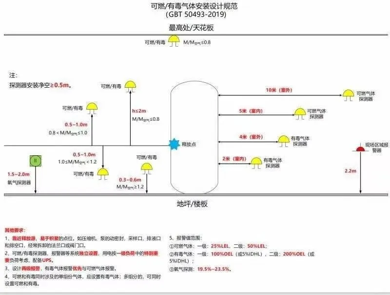

四、安装高度 根据最新规范比空气略轻的可燃气探测时,探测器高度宜高释放源0.5~1M,在同一个探测范围内 不同的设备 探测高度如何确定?例如:一个泵与反应釜 高度差相差1.5M,如果是采用一个探测器 这个高度怎么算?

一、当然要按操作温度来算分类。
二、直径20m。
三、不同的成分要分别设置。
另外你还要查下是否可燃的同时还有毒,有毒的要按有毒气体来设置。
发表于 2021-5-31 11:11:38
1、设。2、直径20米。3、分别设置。4、高于高处泄漏源。

气体探测器一般为广谱类型,不同重复设置,但应按照LEL较低的校准气体探测器,这样是否较为合适

用图看GB/T 50493-2019
发表于 2021-6-4 10:55:13
这个图做得挺清晰的!  发表于 2021-6-7 03:45
比较形象的表达出各种对应关系 位置  发表于 2021-6-4 14:59

所以乙B类可燃气体  正常情况下可以不做气体报警设计。这个所以是你所以出来的还是规范上所以出来的,写到一起很容易造成误导,重新编辑一下

1,设,像你这种情况,已经是乙A类了,;2、半径10米,直径就是20弥勒;3、可以分别设置,也可以设广谱的,按照混合气体的爆炸下限设定量程。4,根据你泄漏源的位置来定,如果一个探测器不能满足要求,那就分别设。设探测器的目的,是为了有泄漏时,比较迅速的测得

同意第一条专家观点,没必要升级,石化规那个是针对火灾危险性判定的规定,50493里面也没提这一条!
