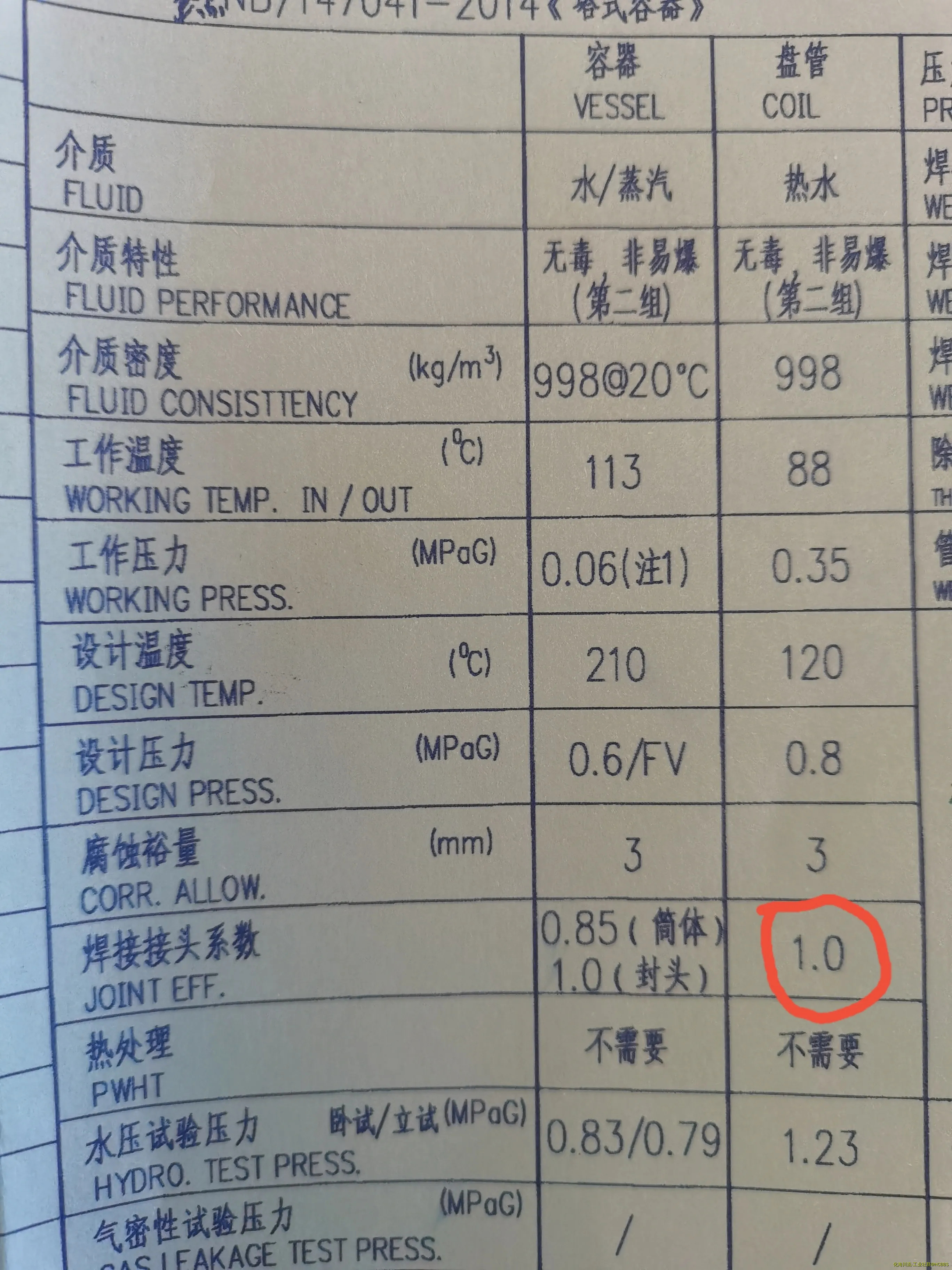

设备为 Ⅰ 类容器,外部盘管直径φ34×4,长度约19m,其余情况如图所示:
数据
数据
无损检测
无损检测
请教一下1.0系数做MT是否合理?大家怎么看这个问题

纵环缝!
发表于 2021-5-30 11:30:05
环焊缝,单面焊双面成型,非第一类物质,没必要1.0的系数。
发表于 2021-5-30 13:37:11
海川讲师  |  头衔:  TA未设置
盘管在容器外部,介质又是热水,作MT检测也没有问题,接头系数不作说明是指纵缝的系数,取1.0没有问题。

应该对盘管部分也进行100%射线检测

圆筒壁厚计算公式中引用的焊接接头系数为纵向焊接接头系数,外盘管用的是无缝钢管,因此焊接接头系数为1.0。盘管虽在设备外面,只用表面检测的要求有点儿低,20%RT还是要的。

这盘管选这么厚,换热效果能好吗?盘管腔体直径小,是不上类的。为了防上有泄漏,工作压力很低,做100%磁粉也可以。
发表于 2021-6-4 07:49:15
这个外部盘管应该不是为了换热。  详情 回复 发表于 2021-6-4 09:01

1.压力容器对接接头应当采用RT/UT/TOFD等
2.小于DN250接管焊接接头无损检测方法、比例、合格级别由设计者或产品标准规定。
选取1.0,意味着该焊缝为相当于全焊透焊缝,需要进行100%比例全部射线检测或超声检测。MT为表面无损检测,不能替代上述检测方法。
MT受限于检测精度以及检测方法限制,在该尺寸是无法精确检测表面或者近表面缺陷的,更检测不到底层缺陷
所以此处系数1.0或者0.85,RT检测,附加100%PT是更具有信服力的,如果盘管与筒体间无法进行探伤检测,那么图纸结构就需要更改了。

做表面检测没有问题,但直径34的管子对接焊缝能否做MT检测是个问题。

盘管腐蚀裕度为3mm,是否太大了。

选1.0没问题,MT检测也没问题。压力容器所有A、B、D类焊接接头都应为全焊透结构(虽然150中给了几个非全焊透的节点现实中压力容器设计者没人去选用),只有些C类接头无法做到全焊透。
