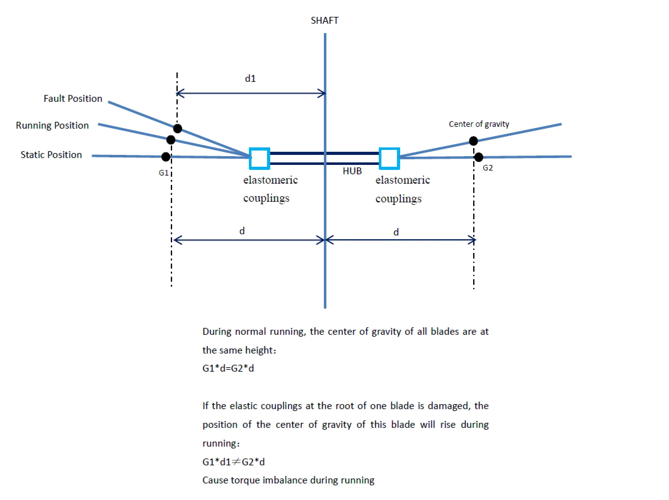

如果叶片根部和轮毂是硬连接问题不大,如果是软连接,可能根部弹性块损坏,造成运行中叶片高低位置不一致,影响了动平衡,这是之前我们一个项目存在的问题,我画的简图,后来通过调整动平衡解决了(当然前提是做了频谱分析),不知道你的情况是不是这一种,仅供参考

如果叶片根部和轮毂是硬连接问题不大,如果是软连接,可能根部弹性块损坏,造成运行中叶片高低位置不一致,影响了动平衡,这是之前我们一个项目存在的问题,我画的简图,后来通过调整动平衡解决了(当然前提是做了频谱分析),不知道你的情况是不是这一种,仅供参考<br />
轮盘与电机轴是锥型套硬连接
