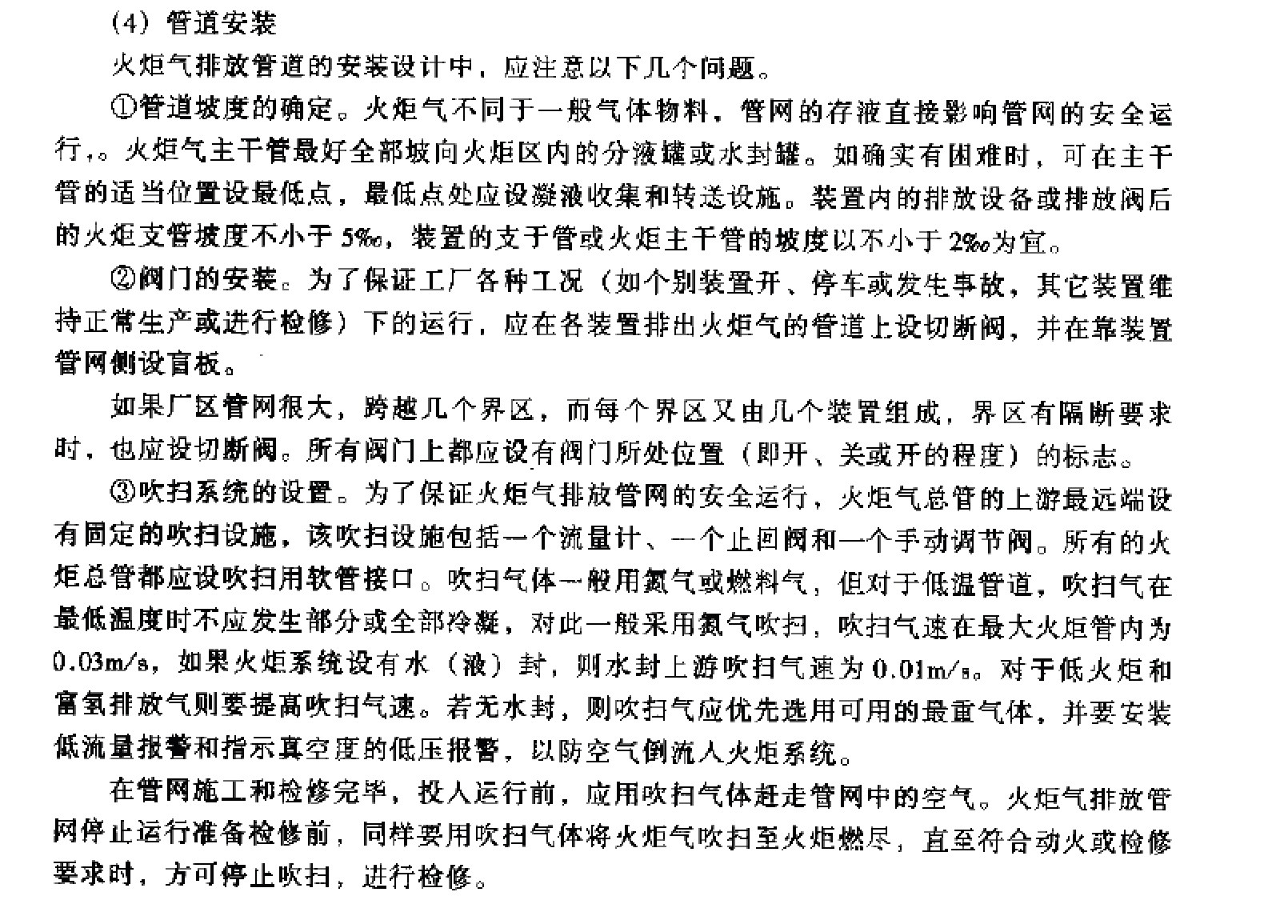

如题,《石油化工设计手册》中关于火炬管道阀门安装提到,阀门阀杆水平安装或采用火炬专用阀门,请问出自什么规范?

我看到的这一版没有这个要求啊
