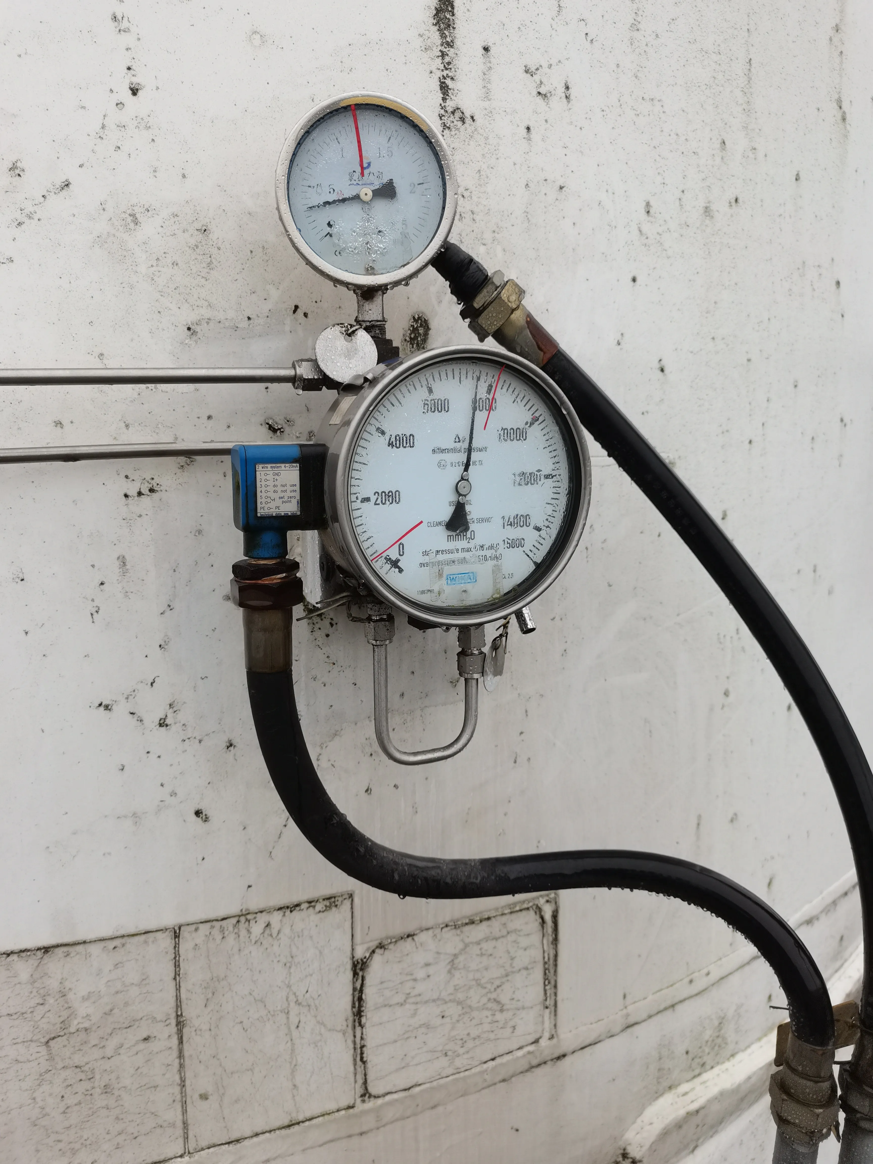

老铁们,求推荐指针式的差压液位计厂家,现在这个是威卡的,这一款是可以用于封闭罐体液位的测量,罐内是乙烯,-160度,现场有两根引压管接入到表的高低压侧,但是这款表要经常重新校验,用久了就不准,想要更换,有什么厂家推荐吗?差压液位变送器通常都是法兰式的,有没有这种直接接引压管的差压液位变送器呀?

用普通的差压液位变送器就可以了吧,引压管取压...想知道你这个取压管是多大的?{:9001:}

估计是8个的,差压液位通常都是法兰的吧,有这种直接通引压管的吗?主要要好一点的厂家

你这个这么低的温度,法兰式的密封液不行,引压管的可以用,罗斯蒙特,EJA

有引压管式的就好。温度到是可以通过关上引压管上的三通变成常温在测量。
