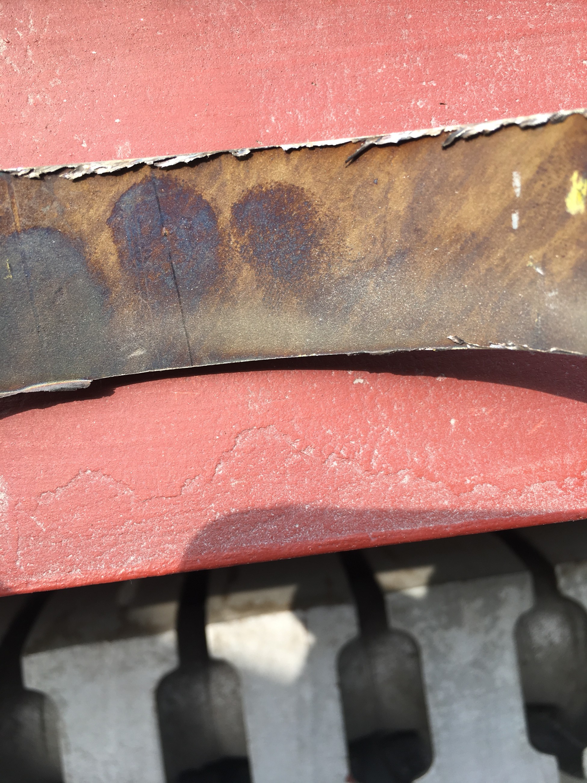

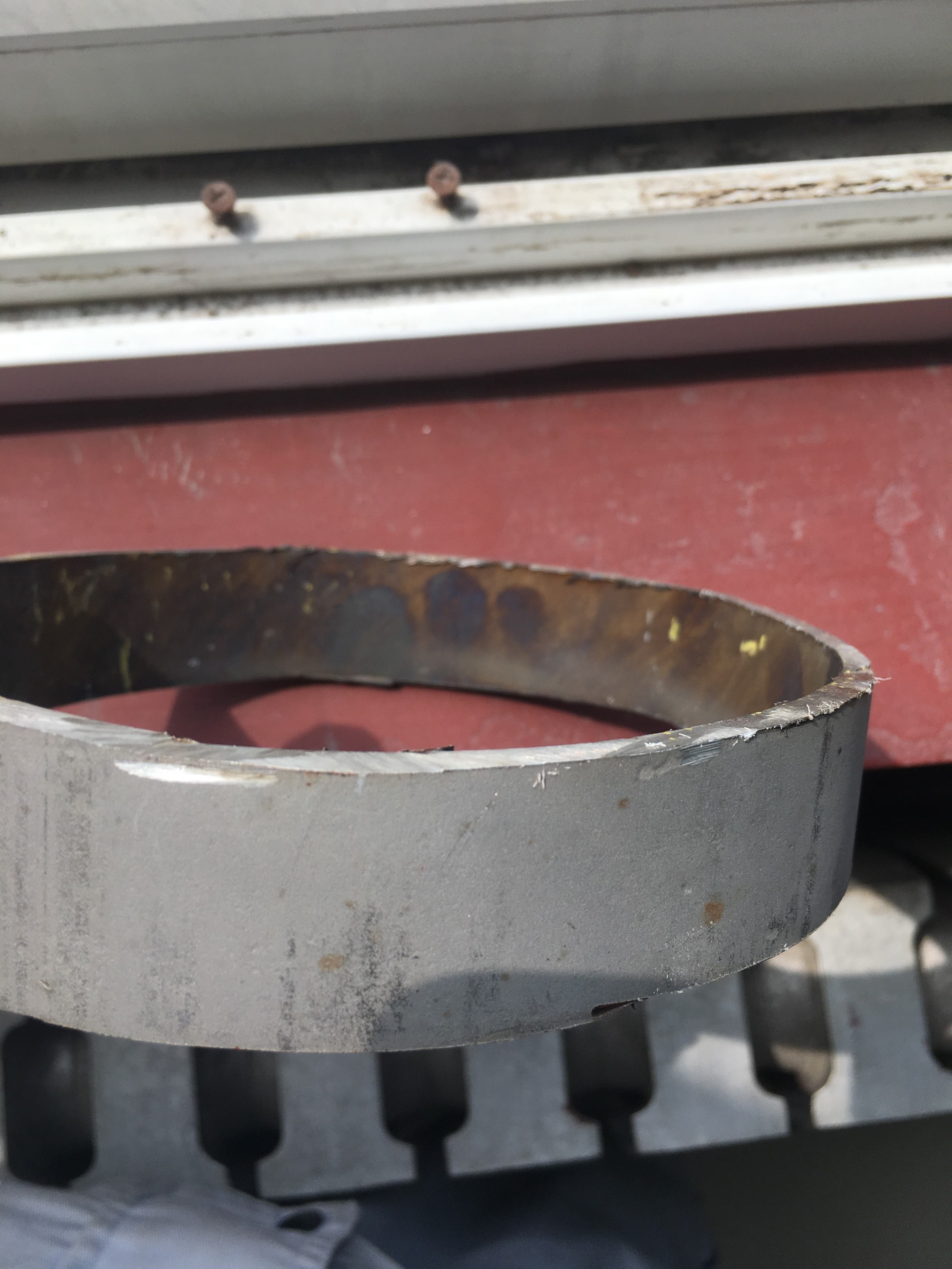

这是产生的氧化膜吧。
发表于 2021-5-24 13:56:45
酸洗钝化完成后的氧化膜是闪亮的。  详情 回复 发表于 2021-5-24 14:01
酸洗钝化完成后的氧化膜是闪亮的。
发表于 2021-5-24 14:01:13
最主要原因有Fe析出
发表于 2021-5-25 09:33:29
楼下讲的与双氧水反应的肯定是不对的,这种材质推荐用作双氧水管道,你这个分析不知道有无出处  详情 回复 发表于 2021-5-28 07:58
dan116365VIP会员 VIP会员 | 显示全部楼层       最后访问IP浙江省
双氧水是强的氧化剂,是不是反应了????
发表于 2021-5-27 16:49:31
双氧水是强的氧化剂,不锈钢管线含锰量多,加速了双氧水的分解,双氧水分解成氧气和水,加速了管线腐蚀吧 ,仅限个人理解,求正解中
发表于 2021-5-27 16:59:53
发表于 2021-5-27 16:59:57
是否为安装过程中存在铁离子,或者是酸洗忘了最后一步
发表于 2021-5-27 17:22:49
yyszyj 发表于 2021-5-25 09:33
最主要原因有Fe析出
发表于 2021-5-28 07:58:51
wanghuajin0404VIP会员 VIP会员 | 显示全部楼层       最后访问IP上海市
等专业解答
发表于 2021-5-28 09:26:30
914222949VIP会员 VIP会员 | 显示全部楼层       最后访问IP山东省
不锈钢管道用作自来水蒸汽管道,也这样,铁锈附着在表面,能擦掉。我们公司有个二甲苯储罐,用自来水喷淋,几天就满满铁锈,后来就不管了,没有好的办法解决,就是难看点
发表于 2021-5-29 06:07:57
文正_KNFDVIP会员 VIP会员 | 显示全部楼层       最后访问IP四川省
这就是氧化的结果啊,氧化层,不会引入杂质的话可以用
发表于 2021-5-30 11:42:51
双氧水管道选用不锈钢本身没错。
在酸性及无杂质存在条件下,过氧化氢是相当稳定的,能够贮存几个月而有效氧损失可忽略不计。金属离子是引发H2O2无效分解的主因之一, 特别是重金属离子(Fe、 Cu和Mn)的存在,会催化H2O2无效分解。不锈钢管道内壁有一点锈无所谓,关键是双氧水分解危害极大,国外某过氧化氢厂曾因容器管道不洁净而导致HO2急剧分解,发生起火爆炸事故,可见容器管道方面的影响不可忽视,有必要就此进行探讨。
图片铁锈都出来了!
所以我判断是管道本身的问题!
管道这些铁离子是如何进来的?有以下几种可能
1、焊接热影响区
2、酸洗管道时候酸洗液浓度不够
3、管道火焰热校
4、管道切割时候污染
5、管道组对时候使用了铁锤
6、焊接工艺不讲究
发表于 2021-5-30 23:11:13
双氧水的装置做过好几套了,材质都是316L的,施工比较麻烦的就是要酸洗钝化脱脂处理,然后就是管口封堵,其他没有特别的要求了。 这种严重腐蚀的情况第一次见到。
发表于 2021-5-31 08:14:34
gyg200602VIP会员 VIP会员 | 显示全部楼层       最后访问IP天津市
选用衬氟管,应该好一些吧
发表于 2021-5-31 09:41:19
建议选用316L衬PFA管道,不用担心管道金属析出,还不会担心因腐蚀而发生泄漏,不过材质费用嘛!会翻倍
发表于 2021-5-31 14:21:10
好问题,期待大神回复。鄙人不才,如果内部介质仅为双氧水的话不可能出现这个问题,双氧水中不可能含有碱性物质,那肯定是双氧水中的酸出了问题,或者添加的添加剂的问题。
