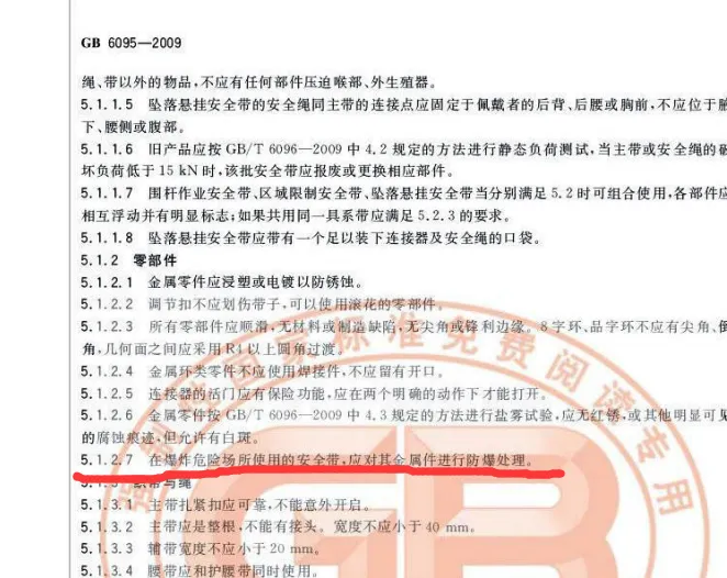

近期有专家指出:车间配置的应急安全带要能用于易燃易爆场所,所以安全带的挂钩要能防爆或者提供相关证明资料。请问各位海友,有没遇到这种情况,有没这种规范要求?

炒蛋的专家,不能好好提问题嘛   在安全带国标GB6095-2008第5.1.2.7有规定,金属部件应进行防爆处理。
