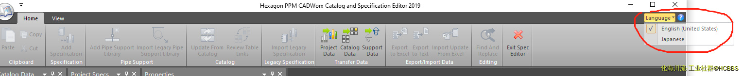

如下图,安装时选择了chinese,但是安装完毕后只有英文和日语
求教怎么设置或者有什么汉化补丁

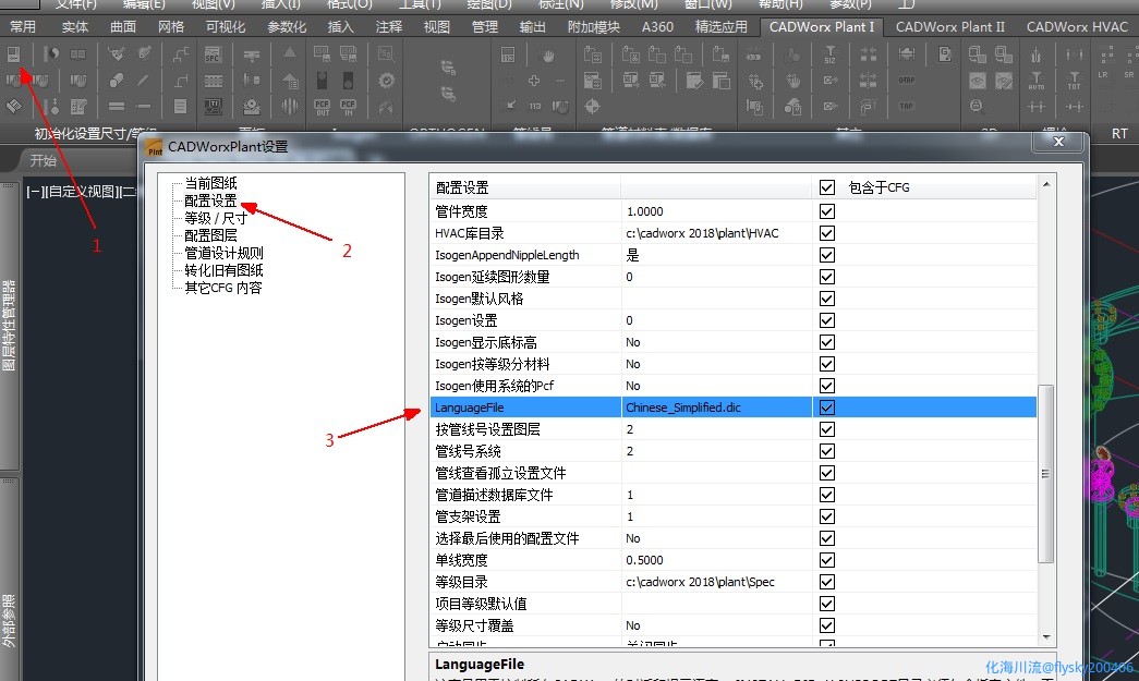

flysky200406VIP会员 VIP会员 | 显示全部楼层       最后访问IP河北省
见图
发表于 2021-11-16 10:07:15
