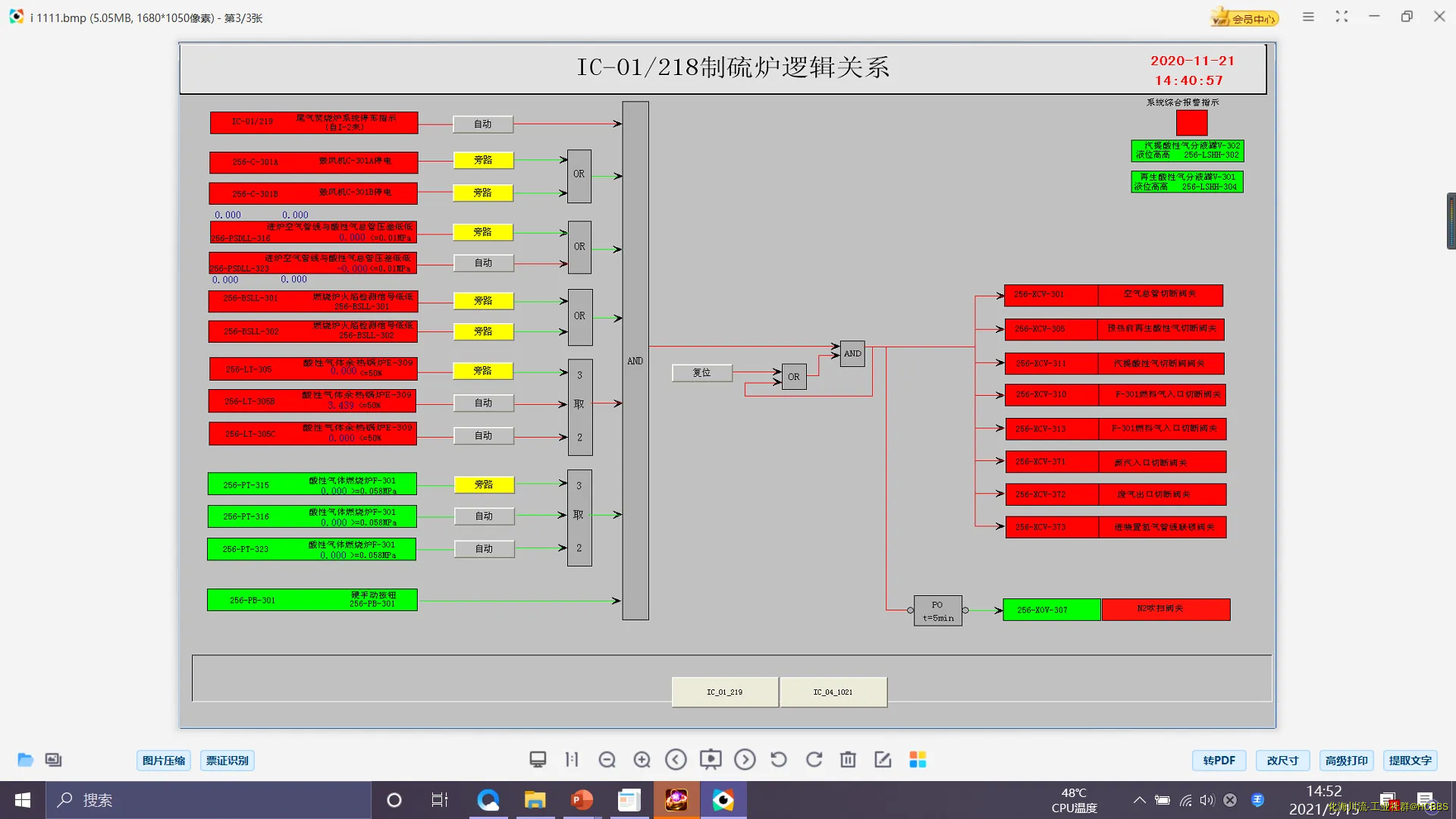

image.webp 请问,里面的OR和AND为什么所代表的意思刚好相反?

Or是n取1,即有一个条件满足即可;and是n取n,必须所有条件满足

正常是所有条件都是1,结果是1.AND输出为1。当输入条件有一个联锁为0时,结果为0.

这样_XL0DM楼主 VIP会员 VIP会员 | 显示全部楼层       最后访问IP湖北省
为什么和OR和AND的定义相反了?

因为要做成故障安全型,也就是“0”联锁,所以是反逻辑的
正解!现在很多回路都是失电动作,因为失电动作更安全,这与我们高中物理电路图相反。
