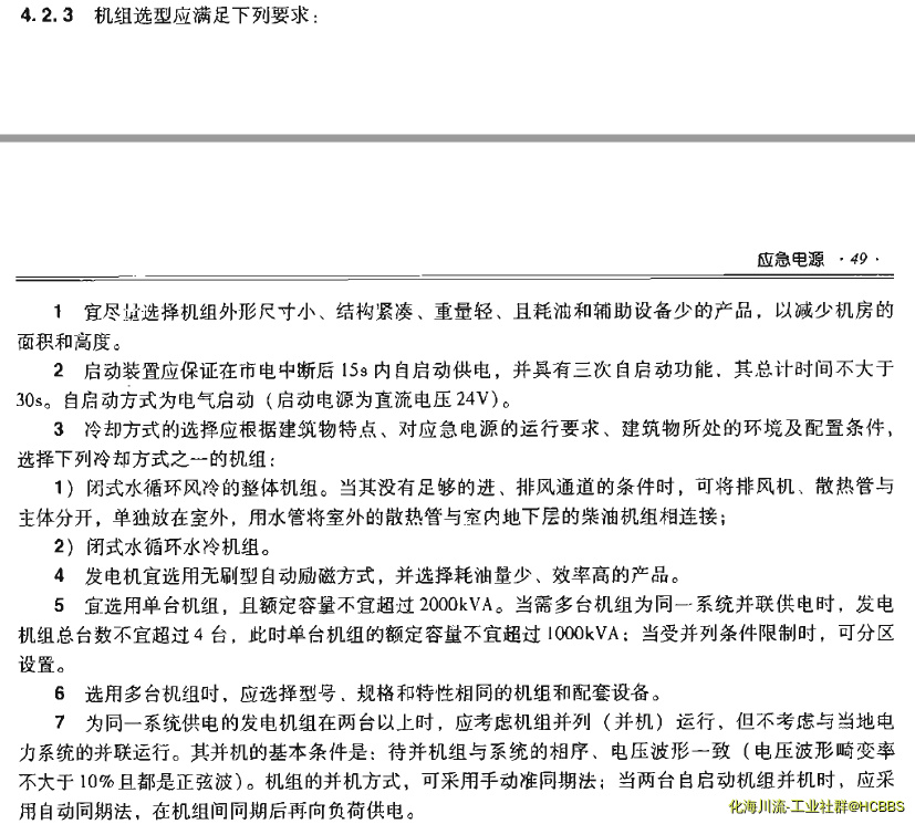

我厂供电为2级负荷,目前一路市电,一路柴油发电机作为应急电源,请问柴油发电机的启动时间是多少?验收时的测试运行时间是多少?有没有相关的规范要求?
另外GB50052
3.0.5 应急 电源应根 据允许中 断供电的 时间选择 ,并应符 合下列规定:
1 允许中断供电时间为 15s 以上的供电,可选用快速自启动的发电机组。
2 自投装置的动作时间能满足允许中断供电时间的,可选用带有自动投入装置的独立于正常电源之外的专用馈电线路。
3 允许中断供电时间为毫秒级的供电,可选用蓄电池静止型不间断供电装置或柴油机不间断供电装置。

myface 发表于 2021-5-12 14:34
全国民用建筑工程设计技术措施-电气  条目四
另外GB50052
非常感谢!

这位海友,根据你提出的议题,建议简单说明一下贵司的工厂或装置的性质啊,否则没法提出正确建议啊(二楼给出的民建规范,一般来说不能满足特殊工业或危化品企业等相关行业应急电源的规范要求)!
建议楼主详细了解贵司所采用的专利商工艺包基础设计要求或设计院的详设要求,可依据其要求特殊执行为盼!另外,根据国标《GB 50052-2009 供配电系统设计规范》中3.0.7条款要求,二级负荷供电系统宜由两回线路供电,而贵司采用单回路供电方式,应该来说是不太合适和安全的!若贵司属于化工或石化行业,可参照《HGT 20664-1999 化工企业供电设计技术规定》或《SHT 3038-2017 石油化工装置电力设计规范》执行!
同时,关于应急电源配置问题,本人建议你可以参阅一下最新的国标规范《GBT 29328-2018 重要电力用户供电电源及自备应急电源配置技术规范》,规范内针对不同行业有详细的设计要求与说明(对应急电源有详细要求)!
