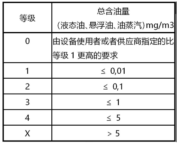

为什么不能直接使用空压机排出的压缩气体?
空气具有可压缩性,经空气压缩机对空气本身体积缩小,压力提高后的空气叫压缩空气。空气中含有水,包括水雾水蒸气、凝结水
空气中,含有一定量水蒸气的空气叫湿空气,不含水蒸气的空气叫干空气。我们周围的空气都是湿空气。在一定海拔高度下,干空气的组成成分及比例基本稳定不变,
它对整个湿空气的热工性能无特殊意义,湿空气中的水蒸气含量虽然不大,但含量的变化对湿空气的物理性质影响很大。水蒸气含量的多少决定了空气的干燥和潮湿程度。
湿空气被压缩后,水蒸气密度增加,温度也上升。压缩空气冷却时,相对湿度便增加,当温度继续下降到相对湿度达100%时,便有水滴从压缩空气中析出,这时的温度就是压缩空气的“压力露点”。
空气中含油,包括油污、油蒸气的危害
空气中的油份注油润滑压缩机因空气在压缩过程中与油接触而含有油,即使经过油雾分离器的分离也不会将油全部除掉,常用的油雾分离器可以把空气中的含油量控制在3ppm-6ppm之间。
为什么要对压缩空气进行除水干燥、净化过滤处理?
1、压缩空气的品质直接影响产品的质量,尤其对医药、食品、精密电子、纺织等行业。
2、一般机械及一般气动回路过滤精度<40um;逻辑元件、射流元件、气马达等过滤精度<10um;食品、医药、电子、空气轴承等过滤精度<5um。未经净化的压缩空气,对设备使用与产品生产是不利的。
3、对电磁阀、气缸等带有密封元件设备的寿命有很大的影响的),由此造成的损失往往**超过气源处理装置的成本和维修费用。
4、如未经处理的的堵塞阀门,从而腐蚀管路,造成空压机的空气泄漏,长此以往空压机设备不堪重负,就会造成损坏导致生产停滞,若此时再来维修保养空压机就会相应的造成维护成本增加,严重的会产品报废。
5、在种种隐患下,接触人员的健康和安全也会相应受到威胁,生产和工作环境受影响。因此,不建议直接使用空气压缩机排出的压缩空气,必须对压缩空气进行除水干燥、净化过滤处理。

落花飞雪VIP会员 VIP会员 | 显示全部楼层       最后访问IP浙江省
学习了,不过不同行业所空气质量要求不同,并不是所有行业都不能直接使用的。

鲍斯净化楼主 VIP会员 VIP会员 | 显示全部楼层       最后访问IP重庆市
海川小学4年  |  头衔:  【空压机后处理达人】
是的,但是都是需要后处理,只是每个行业对于气体的品质要求不一样,配置也会不一样。

914222949VIP会员 VIP会员 | 显示全部楼层       最后访问IP山东省
仪表用气必须要经过干燥过滤,板框用气就无所谓了
