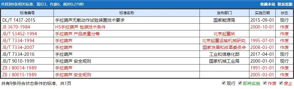

现在涉及到吊车或者特种设备的吊装规范是很详细了,但对于不属于特种设备的手拉葫芦是否有国标的强制规范?

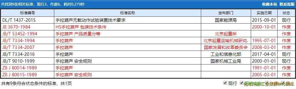

DL/T 1437-2015 手拉葫芦无载动作试验装置技术要求
JB/T 7334-2016 手拉葫芦
JB/T 9010-1999 手拉葫芦 安全规则

《手拉葫芦安全规则》 JB9010-1999规定,不知道这个还是不是现行标准
