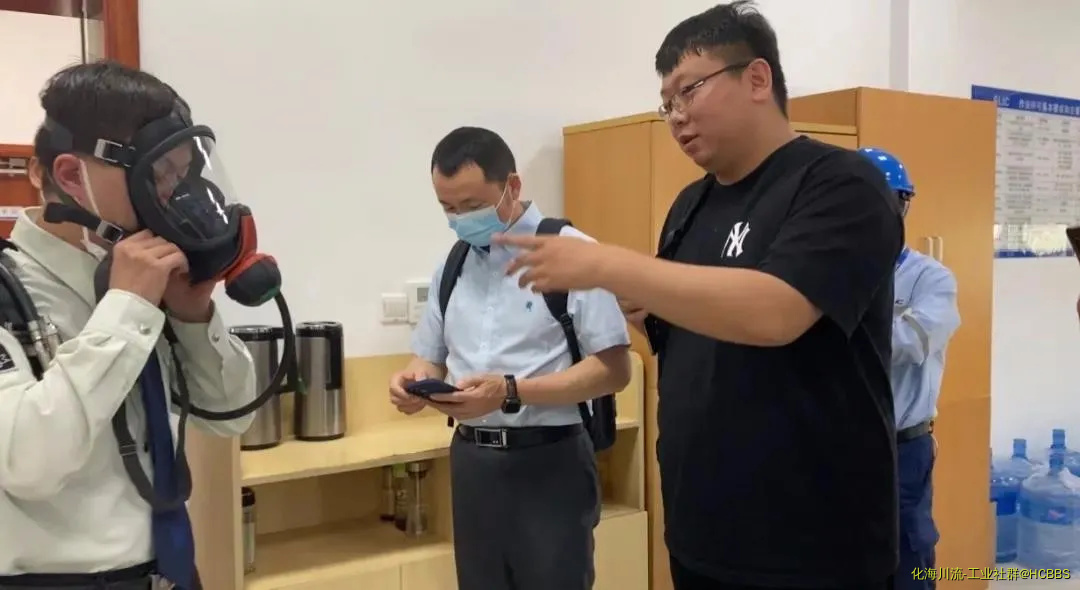

暗访组刚进门就出问题-化工企业人员佩戴呼吸器不熟练
但刚进入公司的访客间,暗访组就发现了问题。
作为一家涉化工原料生产的公司,按规定公司员工应熟练佩戴和使用正压式空气呼吸器,以防在发生毒气泄漏等危险时,能方便工作人员进入事故现场开展救援。但在现场,该公司两名工作人员却均未能在规定时间内完成该设备的佩戴和使用。
在访客间内,暗访组现场要求任意一名公司保安人员对存放在房间内的空气呼吸设备进行佩戴,但这名员工却未能按步骤完成设备的检查和佩戴。“你应该先对气瓶压力、报警设备和气密性进行检查,否则真的遇到危险情况,设备没有足够氧气怎么办?”暗访组专家现场指出,该工作人员无论是氧气面罩佩戴还是设备检查工作等流程均出现多处细节错误。
对于自己的失误,该工作人员解释称系自己面对检查太过紧张,并表示公司方面此前也就该设备的佩戴有过多次系统培训。但当应急管理部危化监管二司副司长刘瑾在现场询问员工具体的培训方式时,该工作人员也同样含糊其辞。而后,暗访组要求选派一名熟练的工作人员进行设备佩戴,但也同样出现了佩戴不熟练等多种失误。除了工作人员佩戴设备时表现出的不合规,访客间内存放的3组正压式空气呼吸器本身也存在问题。专家告诉红新新闻,在检查过程中发现,存放的气瓶已经超过了5年的使用期限,而这也反映出公司对气瓶设备检查的不力。“第一名随机挑选的员工明显存在问题,第二名培训较熟练的员工结果也不行,是不是培训只走了形式?”刘瑾现场指出,事故救援是事故发生后的最后一道关口,可以说就是一道救命关,但从现场情况来看存在很大问题。刘瑾要求,公司对员工的安全培训应该进行系统整顿,切实保证安全培训到位。
对于员工演练出现纰漏的情况,朱骏解释,公司的确有每月进行一次空气呼吸机的使用培训,考核也检查每个人的佩戴方式是否准确。朱骏也同样承认,出现纰漏一方面在于员工的紧张,但更主要的原因在于公司对员工培训的不系统,以至于员工佩戴设备的不熟练。朱骏承诺公司将就此立刻进行整改。
