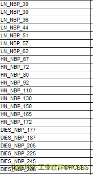

[求助] 石脑油分析中这些分别代表什么?
11.4K |3
杨文平VIP会员 VIP会员 | 显示全部楼层 |阅读模式       最后访问IP江苏省

RobeVIP会员 VIP会员 | 显示全部楼层       最后访问IP北京市
左边图片是模拟时虚拟组分所得出的组成;
右边图片则是石脑油中实际各组分:NC5:正戊烷;IC5:异戊烷;22MB:2,2-甲基丁烷;剩下的就不一一列出了。
也就是说左边图片的组分没有实际意义;右边则是实际存在的组成
发表于 2021-5-14 16:23:25
这是做PONA时候出的吗?
