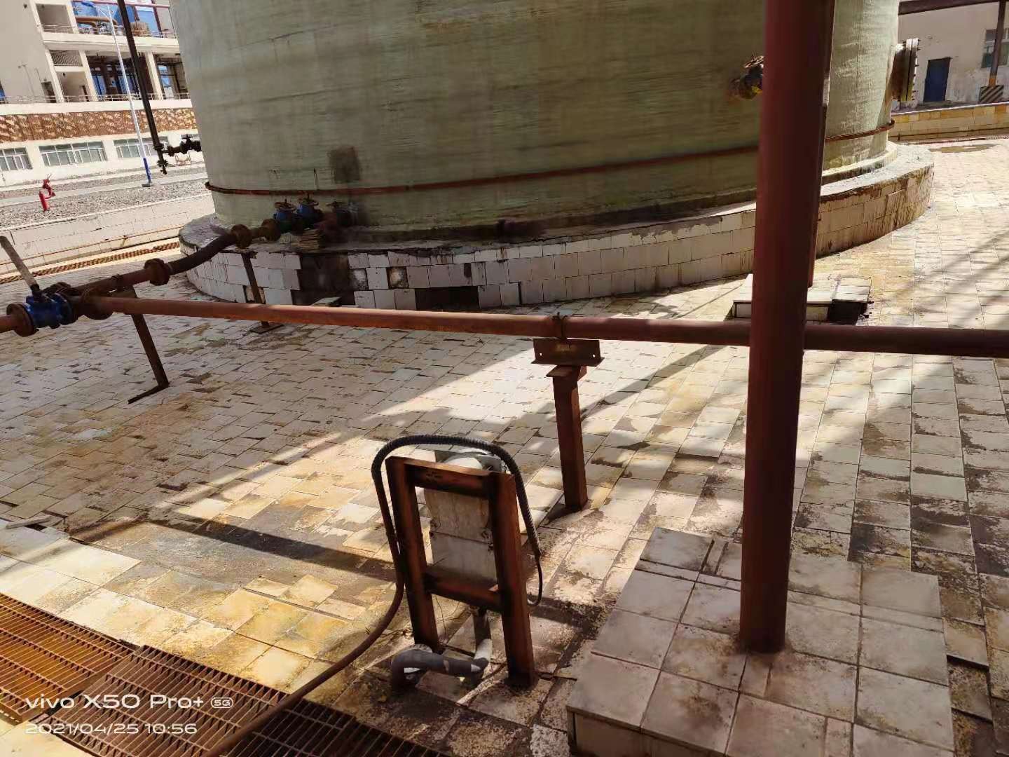

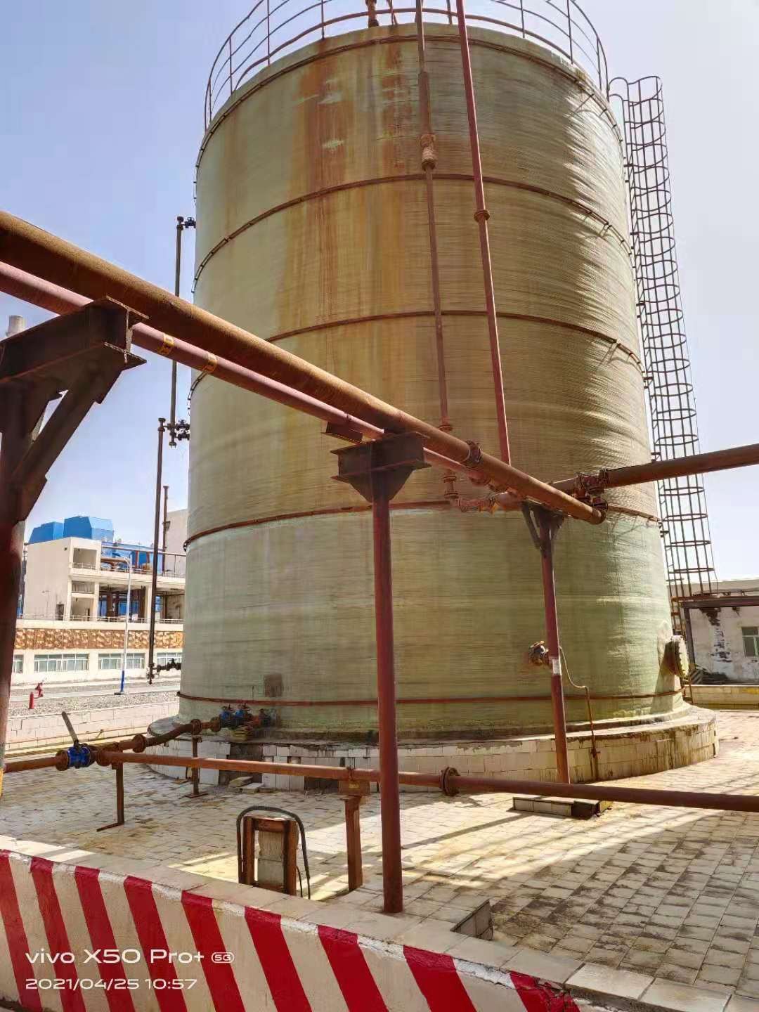

如题:在盐酸储罐围堰内,设置了检修电源箱,主线埋地设置。
大部分检查人员觉得不合适,但不知道参照那个规范给出建议及整改措施
请论坛内的前辈大侠指点指教。

地埋没有问题,但是要对地埋管,地上部分进行防酸处理,防止穿线管被腐蚀

这个问题问的很好啊,我之前也遇到过类似的问题,一个危化品储罐区内有仪表信号线的中转箱,和你这个问题如出一辙,我特意查规范了,没有明确的规范要求不能这样,我也咨询了一下设计院,但是,设计人员在前期设计的时候根本就不会将这些箱子设计在围堰内,这基本上可以说是常识性问题,只能说这样的安装行为很二。要改的话,我是找不到规范依据,看看其他老师如何解答?

哪里不合适,又不是防爆区域,没有问题

有什么不合适?不需要防爆
