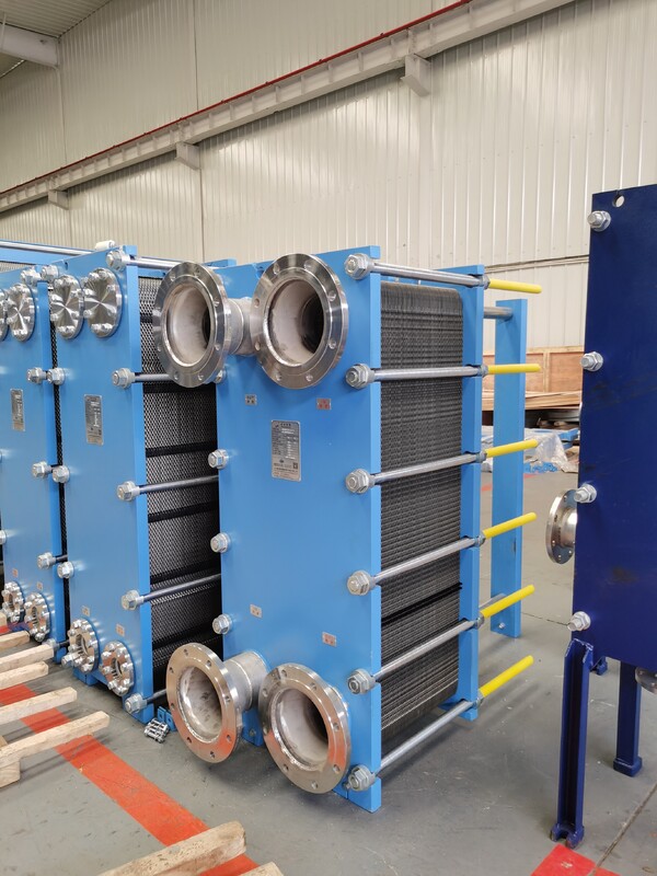

板式换热器是换热效率较高的一种换热器,具有传热效率高、占地面积小、散热损失小、组装灵活、拆洗方便等特点,在食品、制药、电力、冶金、供暖、造纸、机械、化工各个行业领域已经得到了广泛应用。
然而,板式换热器流道流通截面积小,在使用过程中易造成结垢和堵塞等,使板式换热器的换热效率降低,影响使用工艺及效果。所以,定期或合理的清洗板式换热器对加强换热效率、延长使用寿命具有非常重要的作用。
板式换热器堵塞的原因:
1、换热介质中含有杂质进入连接管道导致换热器堵塞。一般是由于管道焊接过程中残留的焊条、焊渣;或施工过程中残留在管道内的泥沙、 瓦砾等杂质。
2、循环水结垢造成换热器堵塞。水垢形成的主要原因是由于水中含有溶解度较小的钙、镁盐类,其溶解度随着水温升高而下降,且变成难溶的盐类。这些难溶的盐类会对换热器的换热效果造成很大的影响。
3、管道内壁生锈,随循环水进入换热器引起的堵塞。在换热器停运
过程中,会加快生锈的速度,所以,在停运期间要注意换热器的清洗。
板式换热器的清洗方法主要有机械清洗、化学清洗和物理清洗,不正当的清洗方式会对换热设备本身、板片或垫片造成一定的损害,甚至使设备报废。因此要有专业的人员对换热器进行维护和清洗,防止换热器堵塞。

能多介绍下换热器的清洗吗?

黑山老妖_IlmQuVIP会员 VIP会员 | 显示全部楼层       最后访问IP山东省
青青河边草_YBAS 发表于 2021-4-26 16:13
学习,学习!
能多介绍下换热器的清洗吗?
供暖用的板换,少数在设计时考虑到反洗和排污,留有接口的可以在线反洗一下,但是对于板片结垢或者硬物堵塞效果不明显,最有效的就是拆卸高压水枪每张板片清洗,如果几年都没洗过的或者结垢严重的还需要拆下胶垫,用化学药剂浸泡板片,然后再冲洗或刷洗,最后按原顺序组装水压试压,投入使用。
