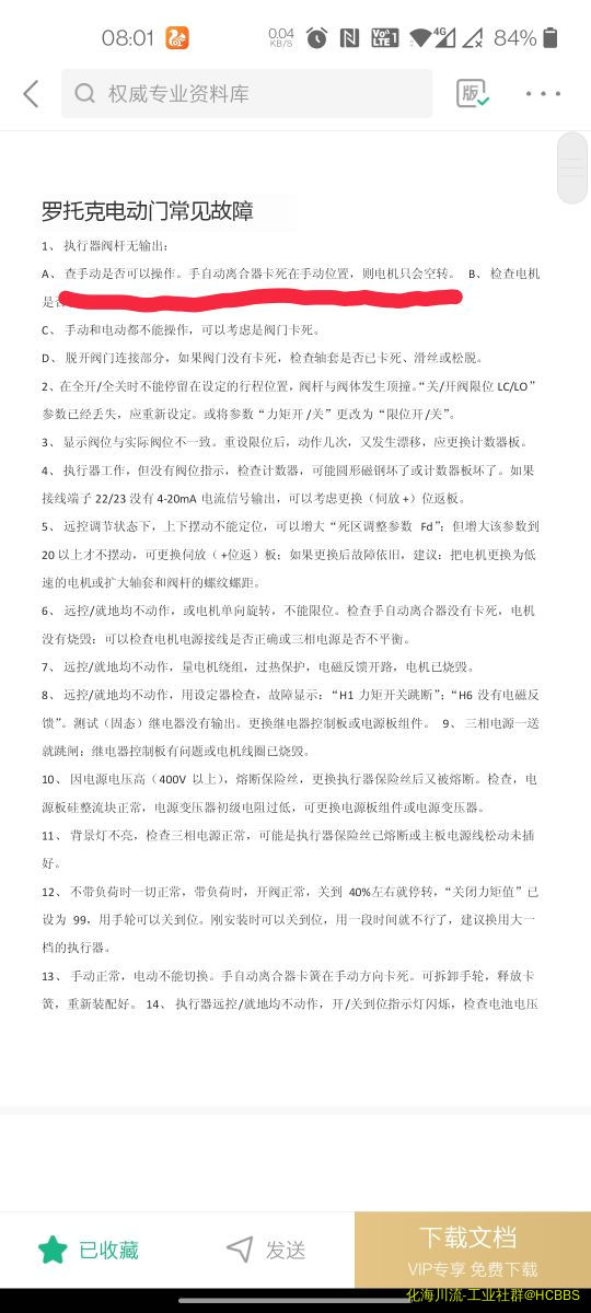

[讨论] 奥拓克电动头故障
886 |2
这句话怎么理解,手动离合器卡死在手动位置,电动机空转,那手动是否可以用?
发表于 2021-4-14 08:05:45
wyr261 + 8 发起议题
当前内容由会员用户名 wx_墨香822822 发布!权益归其或其声明的所有人所有 仅代表其个人观点, 仅供个人学习、研究之用。
电动门在手动位置上,为了保护电机,挂不上负荷,电机就会空转,这时手动肯定是能操作,只有打到电动模式,此时电动可以动作,手动空转
发表于 2021-4-14 08:12:59
自动的卡不上,你就用手给它弄下,它说了是手自动,自动不行,就用手动呗
