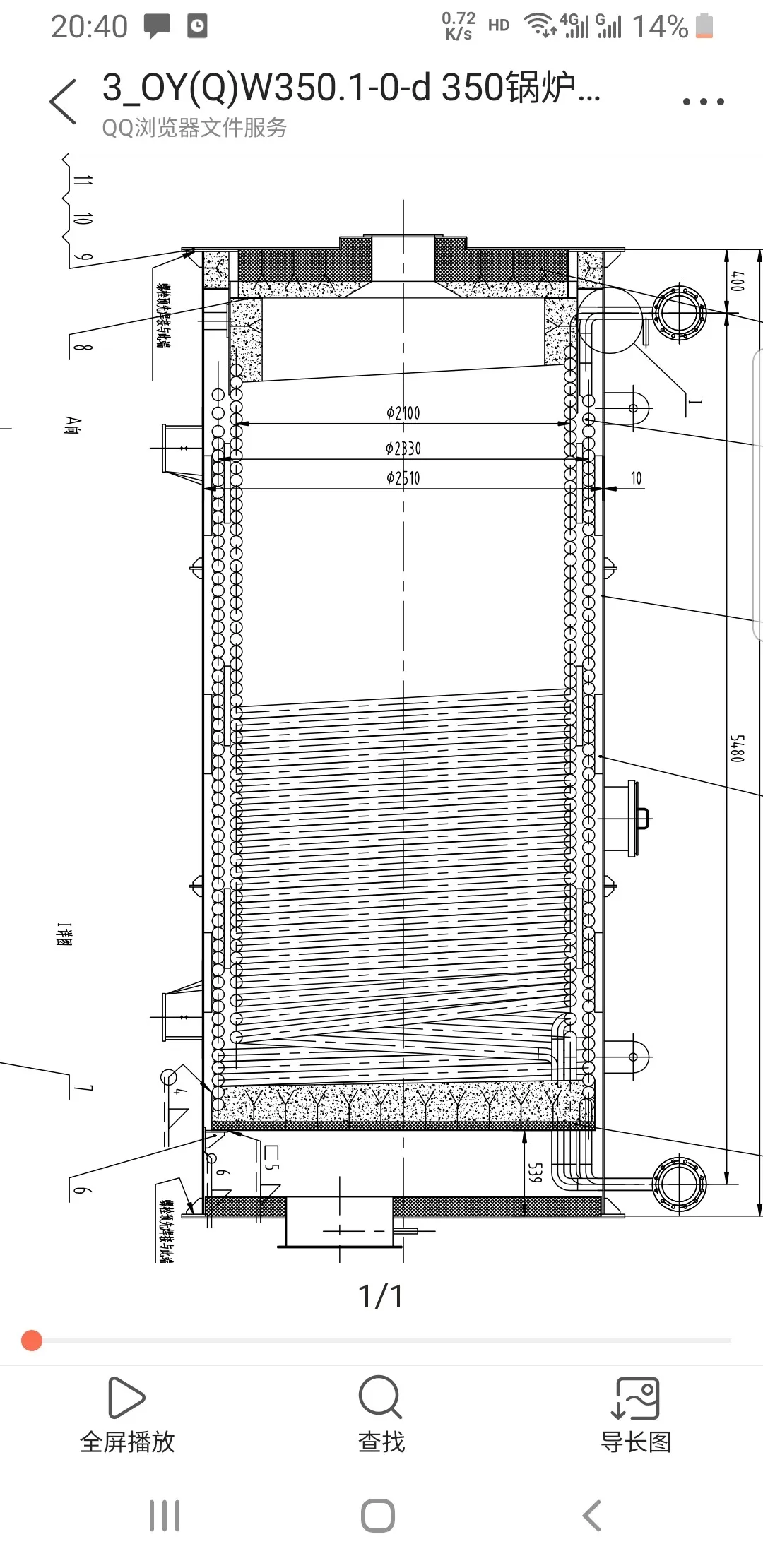

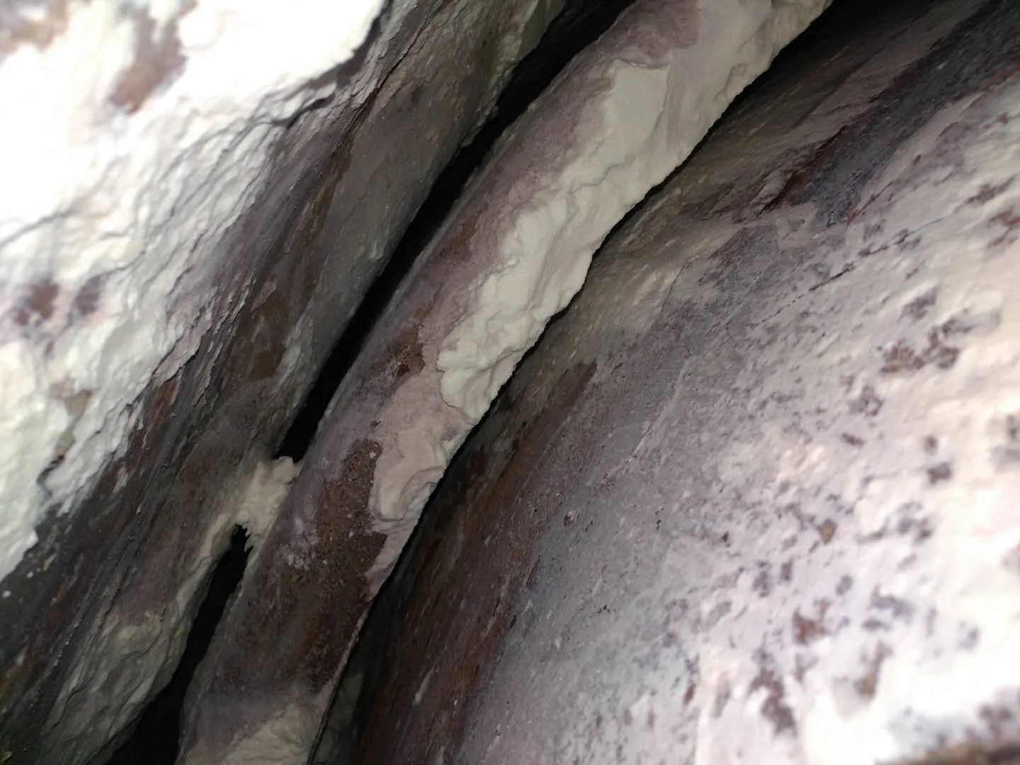

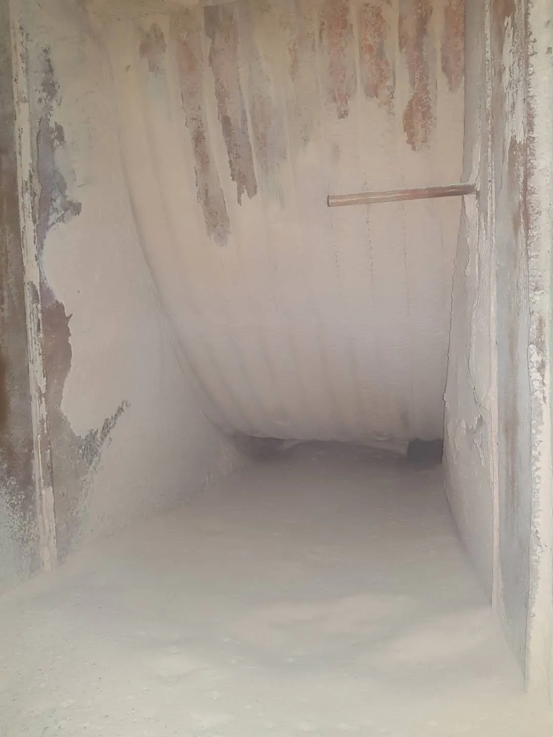

有两台卧式导热油炉,烟气三回程,烧的是燃料油,油里面有硅烷成分,燃烧后炉灰白色,酸碱不溶,主要成分二氧化硅。最终烟温超过五百度,炉体高温氧化严重,空预器也堵,请教有相关经验的朋友如何处理?怎么降硅?用什么清灰器?
