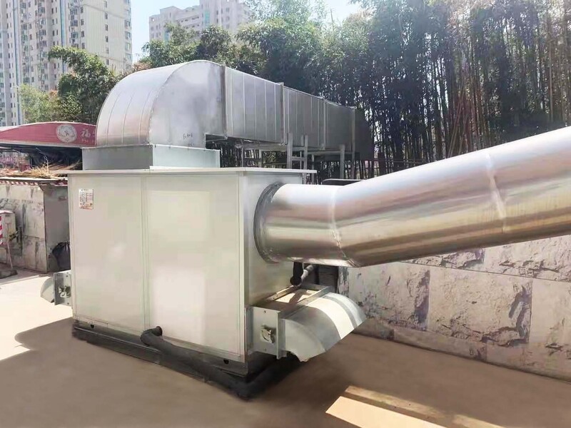

高效板式气气换热器,是用于能量回收的一种换热装置。两股逆向流动的气流,通过超薄传热板片隔绝,由于存在温度差而产生热量交换,从而实现能量回收。
1、特点:
该气气换热器,采用耐腐蚀的超薄元件做为传热导体,采用强化冲压咬边技术加工而成,具有强度高、密封好(漏风率低于1%)、传热快、回收效率高(回收率达70%)、易于维护、使用寿命长等优势,同时使用自然环境温度空气进行换热,无需额外能量消耗。此外,单体可任意模块化排列组合,适应各种换热工况。
2、清洗
可采用自来水或中性洗涤液直接清洗,使用方便,维护简单。
3、应用
板式气气热交换器主要应用于清洁烟气的余热回收和消白。
余热回收:烤房、烘干设备尾气热回收;生物式处理机、发酵行业废气热回收;其他工业热回收系统。
烟气消白:天然气锅炉、食品厂、豆腐厂、淀粉厂等清洁烟气/水雾快速消白

阻力如何?
发表于 2021-4-6 08:20:56
效率都是以阻力为代价的。如果你要求低阻力,比如  详情 回复 发表于 2021-4-6 08:36
威风的奥特曼。 + 5 积极参与
wiseboyVIP会员 VIP会员 | 显示全部楼层       最后访问IP陕西省
技术专家(荣誉)  |  头衔:  【教授级高级工程师】
效率都是以阻力为代价的。如果你要求低阻力,比如<500 Pa,它就比管式换热器好不到那里去。
具体你情况具体对待,从来就没有适合各种情况的一种最好换热器。

这个风阻太大吧,用在烟囱上回收热量

这个压力损失一般在100~200pa左右

换热器板是什么形状,板之间间距多少,全焊式换热器吗?图示换热器两股气流各是多少,通常气量不会太大吧?
发表于 2021-4-7 08:44:50
东风_ZWMZVIP会员 VIP会员 | 显示全部楼层       最后访问IP陕西省
海川小学4年  |  头衔:  【高级工程师】
适用温度是多少?

gb/t21087-2007,空气-空气能量回收装置

不是全焊接的,换热板是类似鼓泡板,铝箔和不锈钢材质的都有,板间距一般为4-6mm,几千到几万方风量的都可以,图中的是3000风量的,可以任意组合的

一般适用于80℃以下

关键重点在于'清洁"-------------------含尘量要求是多少?500mg/h以下?还是?我一直关注这个干燥尾气回收。

您好,不能用于含粉尘的气体,粉尘具有一定的磨损性,气气换热器的传热铝箔片厚度在0.1~0.2mm,很容易磨漏,而且粉尘粘附在传热芯体里,也没法清洗。这种适用于空气、烘干/发酵尾气热回收,食品厂/淀粉厂/天然气锅炉产生的白色水雾消除

你这个应该是平板的,目测板间距很大,要不然压降会很大,板式用在空气或者气气换热,没有优势。
