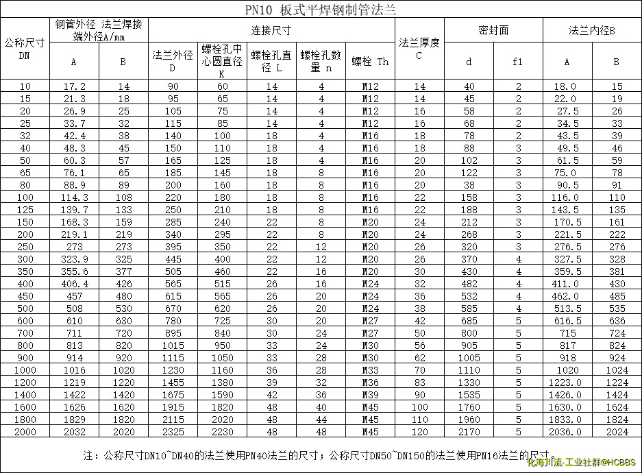

化工部HG20592法兰PN10的DN600往上的法兰尺寸为什么没有? DN600以后的数据,在哪里查询,依据? 麻烦大神告知。
说的是板式平焊PL PN10 DN600以后的, 不是带颈对焊WN, 带颈的数据我在后面页看到了。

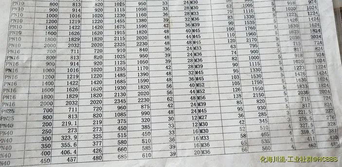

再问下:如下图的法兰数据是哪个标准号的,跪求大神解答,告知标准号(法兰厂给的数据,但给不出对应标准号)。

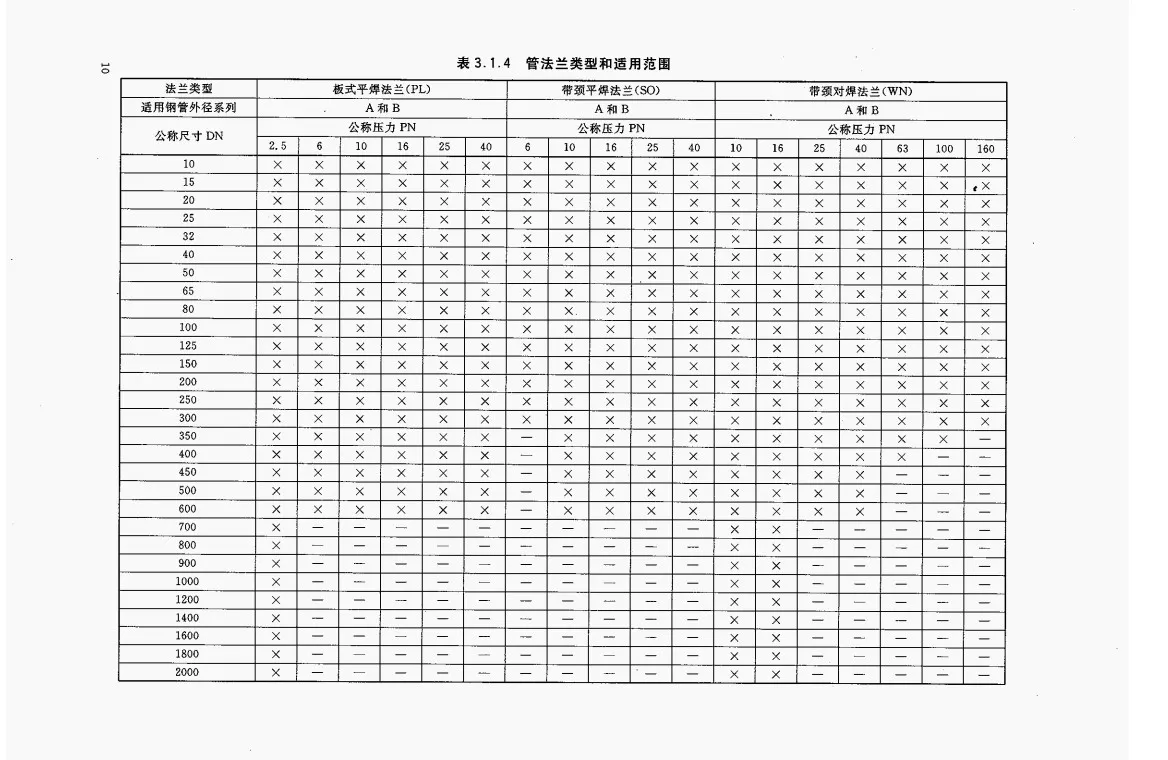

数据有的 你往后翻几页  只是没有法兰片尺寸  PN10-DN600以上整体法兰的数据还是有的

看HG20592第10页,PN10带劲对焊法兰DN600以上有尺寸,对于PN10的平焊法兰大于DN600就不推荐使用了。

肝胆香皂 发表于 2021-4-1 10:16
可以选GB/T 9124.1的板式平焊法兰,法兰规格到DN1200
9124我倒是看到了, 可客户要求法兰标准是化工部的。 法兰厂倒是给出数据了,就是无法提供对应标准号,只说按照这个数据就对。
发表于 2021-4-1 10:26:56
法兰厂给的PN10的数据就是GB/T 9124.1的数据,建议和客户协商用GB法兰替代,考虑到板式法兰的应用一般是常温低压工况,而GB法兰在常温条件下的压力额定值比HG法兰要高一点,所以应该能接受。  详情 回复 发表于 2021-4-1 11:10
参与人数 1财富 +1 收起 理由
沙漠里的游鱼 + 1 积极参与
肝胆香皂VIP会员 VIP会员 | 显示全部楼层       最后访问IP北京市
luoshirong 发表于 2021-4-1 10:26
9124我倒是看到了, 可客户要求法兰标准是化工部的。 法兰厂倒是给出数据了,就是无法提供对应标准号,只 ...

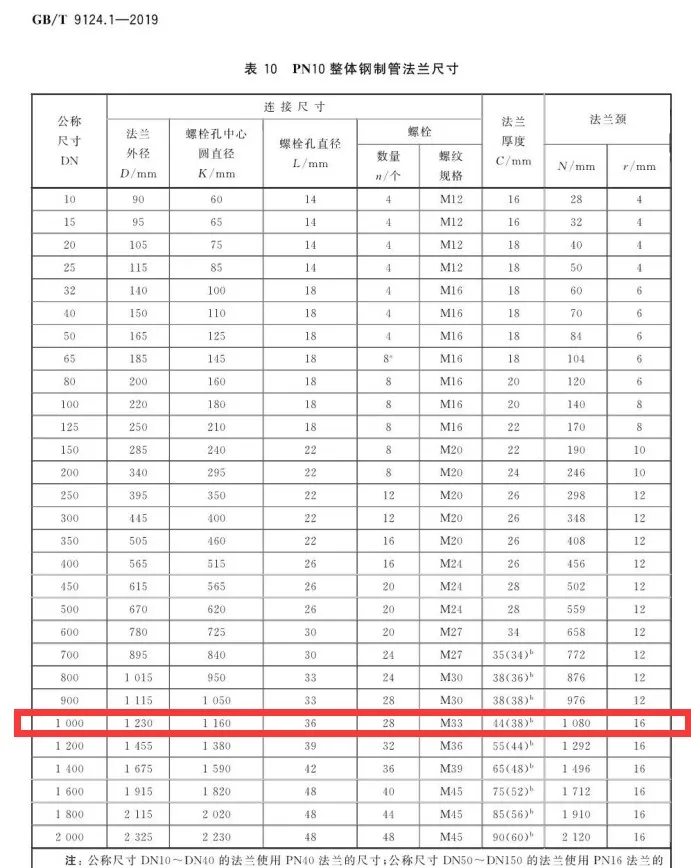

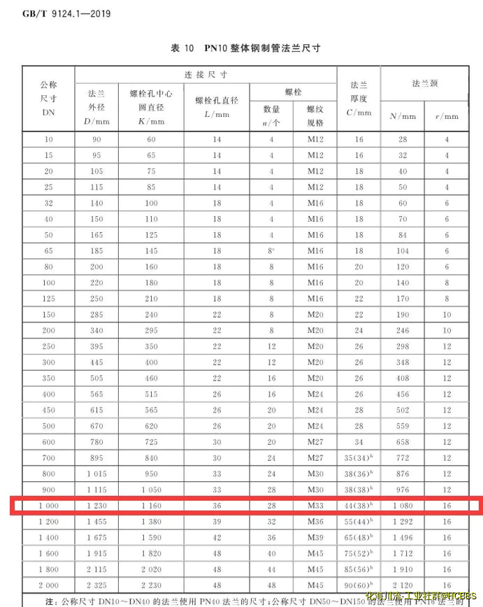

肝胆香皂 发表于 2021-4-1 11:10
法兰厂给的PN10的数据就是GB/T 9124.1的数据,建议和客户协商用GB法兰替代,考虑到板式法兰的应用一般是 ...
国标9124里PN10 DN1000的法兰厚度是44/38mm,和我截图的厚度70mm也对不上啊
发表于 2021-4-1 13:31:19
你看错了吧,44/38的厚度是PN2.5, DN800的法兰  详情 回复 发表于 2021-4-1 13:52
发表于 2021-4-1 13:52:43
image.webp 没看错啊, 就是PN10
发表于 2021-4-1 17:50:24

luoshirong 发表于 2021-4-1 17:50
没看错啊, 就是PN10
前面你说的可是板式法兰,为什么你贴整体法兰的数据?

PN10 的板式平焊法兰标准里推荐最大就到DN600

1.webp    GBT9124.1-2019上数据

同意13楼20592推荐范围就到DN600了
