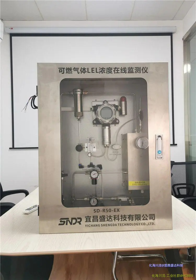

RTO焚烧炉可燃气体浓度监测仪让生产更安全:
RTO焚烧炉燃烧是当前处理废气的常见技术,有热力燃烧、催化燃烧、蓄热催化燃烧,蓄热热力燃烧等。
可燃气体在空气中遇到明火会发生爆炸,为了确保可燃气体燃烧处理过程的安全,可燃气体的浓度需要控制在相应有机物的爆炸Ji限的25%以下,可燃气体燃烧的爆炸下限浓度和可燃气体的初始温度有关,所以,在实际工程中要控制在lel浓度的25%以内。
在RTO焚烧炉处理工业废气之前,需要安装有机可燃气体lel浓度监测仪,实时在线监测可燃气体的浓度值,实时反馈有机可燃气体浓度变化,并将检测到的气体浓度含量以4-20mA的电流信号提供给用户于实现系统工艺自动控制。
采用气动泵取样,仪表采用防爆设计,可以设置报警点,当废气浓度达到设定的数值,就会发出声光报警,并联动风机,防止废气治理设备发生爆炸事故,让企业生产更加安全。
RTO焚烧炉可燃气体浓度监测仪
RTO焚烧炉可燃气体浓度监测仪
RTO焚烧炉可燃气体浓度监测仪
RTO焚烧炉可燃气体浓度监测仪
