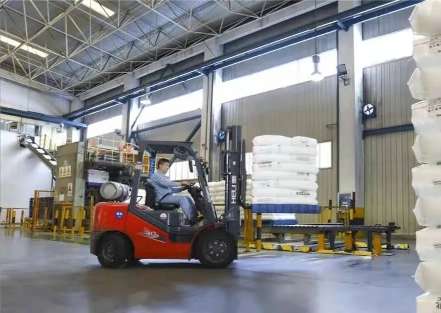

      安全例行检查,发现包装车间物料短途叉车驳运,货物重心较高,是否存在安全隐患?还是合理范围内的常规操作?

看叉车设计载重

载重设计是一个依据 但是,如果叉车在转运过程中,还是应该放低货物重心,这可以查找一下相关操作要求  详情 回复 发表于 2021-4-1 18:03

载重设计是一个依据

从风险角度分析确实是要放低,但是法规上似乎没有明确要求,不过各叉车厂家的说明书里应该会有提醒,运行时一般要求货物离地30-40cm左右,不能抬太高
