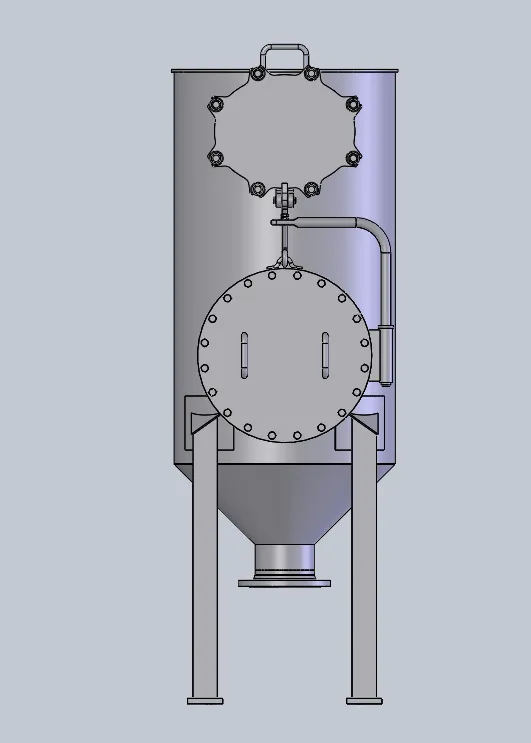

附图为喷淋罐容器(设计压力6公斤),罐内筒体轴线方向有3层喷淋(每层有3个喷嘴,高度间隔300)
设置人孔便于检修更换内部喷嘴,下面吊盖人孔位置固定(考虑其他内部结构)只能检修下面两次喷嘴
为了检修上面一层喷嘴再增设一个椭圆人孔(喷嘴位置圆周分布,椭圆开孔便于检修),但是不知道椭圆
人孔能不能这样布置,还有椭圆人孔只能设置向上或者向下开均不理想(向下会碰下面人孔,向上人孔门
无法固定),由于罐体旁边有其他容器只想在这面布置人孔(顶部太高也不考虑),求助海友们如何破解
可考虑其他方式容器检修人孔,方法尽量有据可查,有相应规范说明,感谢感谢

回转盖快开人孔,解决这个问题。压力人孔等级可根据需要选用。

柚晴楼主 VIP会员 VIP会员 | 显示全部楼层       最后访问IP江苏省
谢谢回复,请问你所说的是圆形左右开的那种快开人孔吧,这种是不是多用于容器顶部,用在侧面频繁检修开关铰链部位强度允许吗,另外还是想用椭圆或腰形人孔,不是快开也可以

压力容器可以装非标椭圆人孔吗?如何计算?
